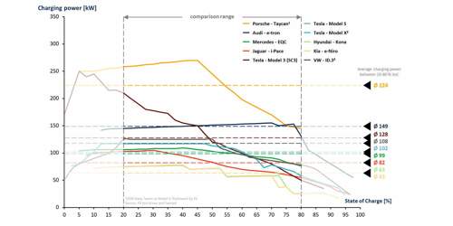

Also wenn ich mir das ansehe (Bild Anhang), dann wäre der Taycan schon der Maßstab. Ein neues Modell in 2021 sollte schon an die Leistungen eines aus dem Jahr 2019 annähernd herankommen. Von daher klingt die Ankündigung 200 kW nicht nach Vorsprung durch Technik (ach stimmt, das waren die Anderen 😉)
P3-charging-index-2019-02-min
Dannn geh mal zu Fastned.nl und schau Dir die reale Ladekurve des Taycan an, da bleibt von dem Werbebildchen leider in Realitas nicht viel übrig.
Zudem hat der Taycan nunmal ein 800V System, der iX -da gehe ich jedenfalls derzeit von aus- nur 400V, damit läuft er dann mit 400V x 500A am absoluten Limit des CCS-Standards. Den derzeit auch nicht alle Säulen erreichen

Bei gleicher Leistung und CW Wert sind die Verbrauchsunterschiede nicht so hoch, wie die Unterschiede in den Ladegeschwindigkeiten. Zwischen i-pace und Taycan liegt der Unterschied bei einem Faktor 2,5 (gemäß p3). Deshalb die Konzentration darauf. Aber Ladeleistung in Reichweite/Minute wäre natürlich der letztendlich interessante Wert.
