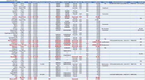

Gemeinsame Liste mit Auto- und Motordaten Betroffener und Interessierter
Gemeinsam führen wir eine Liste über 'Google Spreadsheets', in welche sich jedes Forenmitglied selbst eintragen kann. Die Daten, welche den anderen zur Verfügung gestellt werden, beruhen auf Freiwilligkeit und können bei Anfrage verändert, ergänzt sowie wieder gelöscht werden. Die gemeinsam gesammelten Daten entsprechen keinen wissenschaftlichen Standards und können daher nicht als Ableitung dafür genutzt werden, Herleitungen oder Schlussfolgerungen für die Gesamtheit aller gebauten Motoren zu ziehen. Sie kann aber durchaus dafür herhalten über mögliche Zusammenhänge zu diskutieren und sich auszutauschen. Dazu ist jeder und jede herzlich eingeladen!

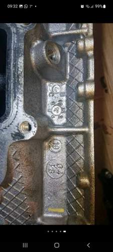

Offensichtlich ist aber neue Version des Motorblocks im Umlauf:
https://www.motor-talk.de/.../kuehlwasserverlust-t6723158.html?...

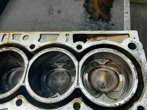

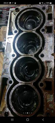

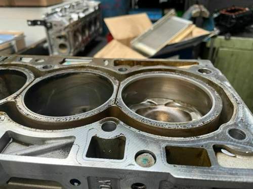

Zum Thema Haarriss & Kühlwasserverlust:
"[...] leider hat sich vor ein paar Tagen mein FoFo - Ecoboost Motor (1.5,150PS) ohne fremde Einwirkung bei einem Gangwechsel verabschiedet. Aussage des FFH: Keine Kompression mehr auf Zylinder 2."
Quelle: https://www.ford-forum.de/.../
"If system pressure drops 27.57kPa (4psi) after 5 hours and borescope inspection through spark plug holes confirms coolant intrusion into the cylinders, short block replacement is required."
Quelle: https://ford.oemdtc.com/.../...-consumption-information-2014-2019-ford

Offensichtlich betrifft diese Problematik auch den 2.0EB:
"Meine Motorkontrollampe leuchtete Ende letzter Woche auf,Heute Morgen zur Werkstadt und heute Mittag die frohe Kunde Motorschaden.Geil. Kühlflüssigkeit ist in den Brennraum eingedrungen. Er hat beim Starten geruckelt bis ich losgefahren war."

Betroffen sein können, sämtliche Modelle mit Motoren der Reihe 1.5L Ecoboost Vierzylinder (bis Bauzeitraum März 2019) und 2.0L Ecoboost (bis Bauzeitraum April/Mai).

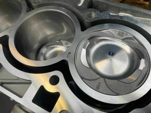

Ein anderes Problem stellt wohl LSPI (low speed pre ignition) für den 1.5EB dar.
Die Unterscheidung zwischen einem LSPI- und einem Haarriss-Schaden fällt nicht immer leicht, soll hier aber auch Erwähnung finden.
"Hallo, auch ich hatte nach 3 Jahren und ca. 33t km einen kapitalen Motorschaden. Die Kolbenringe/Ölabstreifringe des 3. Zylinders hatten sich verflüchtigt."
Quelle: https://www.motor-talk.de/.../...m-gcm-1-5eb-132kw-autom-t6619887.html

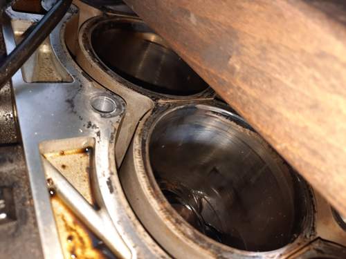

"Like the 1.6 EcoBoost, the 1.5l engine has an aluminum cylinder block with cast iron sleeves. It also has an open deck design for an efficient cooling."
Quelle: https://www.motorreviewer.com/engine.php?engine_id=133
Aus einem englischssprachigen Ford Escape Forum (Kuga):
"Looks like Ford didn't learn its lesson on the open deck block design?"
"My 2017 Escape 1.5L (90k mileage) started to consume coolant. Dealer found coolant leak into cylinder#3, long block needs to be replaced."
"Just bought a 2019 at dealer with 3500 miles on it....two months ago. Just found out the engine needs to be replaced due to coolant leak into block. [...]"
"[...] Was told my 2019 with 7K miles needs new engine due to coolant leak into engine."
Quelle: https://www.fordescape.org/.../

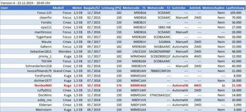

...Weihnachts-Listenupdate V4...
Bestand an PKW nach Segment und Modellreihe am 1. Januar 2018 - Quelle KBA
FORD C-MAX | Anzahl - 207.025 - 1. Januar 2018 | Anzahl - 205.642 - 1. Januar 2017
FORD KUGA |Anzahl - 200.577 - 1. Januar 2018 | Anzahl - 166.830 - 1. Januar 2017
Bei einer defekten Einheit gemäß Liste liegen wir dann bei einer ppm Rate von 4,98 beim KUGA...
Wikipedia nennt bei der Erklärung zur Fehlerrate ppm eine Automobile Obergrenze von 20.
Somit liegt das Ganze, für den Betroffenen sicherlich schlichtweg untragbar, dennoch im Sinn des Herstellerkalküls, also im Bereich des kalkulierten Fehlers...
@eddy_mx - gib bitte per PN Bescheid, ob weitere Verwendung für die Liste besteht...?
Motorenliste-v4
Danke für das Listenupdate - da sind ja schon einmal einige Leute zusammengekommen. Ein großes Danke an dieser Stelle an alle, die sich so freundlich beteiligt haben!
