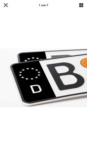

"....insgesamt wurden 475 Motorräder kontrolliert, davon wurden 311 beanstandet. 9 Straftaten (hauptsächlich Kennzeichenmißbrauch in tateinheitlichem Zusammenhang mit technischen Veränderungen..."
Worum ging es bei dem ´Kennzeichenmißbrauch` ?
Bestimmt wegen diesen sinnigen Aufklebern....
1edf53f4-1ef7-4646-8cfc-805688ffe0bf
Soll jetzt eine Straftat werden... - da haben es ja wieder mal ein paar auf Teufel komm raus wissen wollen ...
Was mit Kennzeichen zu tun hat, war schon immer schon Straftatbestand.
Weil es eine amtliche Urkunde ist, das ist unabhängig von der StVo-Geschichte, die läuft nebenher .
Interessiert mich nur, worum es da so gehäuft in Sachen Kennzeichen genau ging, in diesem Report über das Treffen.

Kennzeichenmissbrauch geht von nicht lesbar
Winkel zu Steil -
Seitlich nicht lesbar
bis hinauf zu diesen Euro in Schwarz oä.
kannst dir rauspicken was es war - ich denke alles und jedes in Kombination
