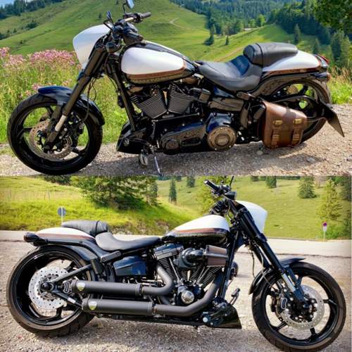

verzeiht einem "naja" Harley Neuling diese Frage aber selbst mit der Suche habe ich nicht das Passende gefunden.
Folgende Situation:
Ich fahre eine CVO Pro Street Breakout(EZ: 2016) mit Penzl Komplettanlange MECHANISCH verstellbar. Diese Anlage hat ja ABE. Allerdings ist das Ding verdammt laut, zumindest offen ( gemessene 122 DB im Stand vor dem Auspuff bei einem Gasstoß bis 3.000 U/min).
Wie ist es nun, wenn ich sagen wir mal halb offen fahre und in eine Polizeikontrolle komme? Bekomme ich nur eine Strafe, weil ich ja illegal war, aber mit einem Handgriff wieder legal bin? Ich kann ja zudrehen!
Oder wird das Bike stillgelegt, was aber ja eigentlich meiner Meinung nach nicht sein kann, da ich es ja per Handgriff legal machen kann.
Un weiter, wenn gemessen wird, wie geht das? auf komplett zu? Was wenn etwas nicht eigenhalten wird, obwol alles ABE hat?
Ich blicke da nicht wirklich durch, vielleicht mögen die "alten Hasen" etwas dazu schreiben?

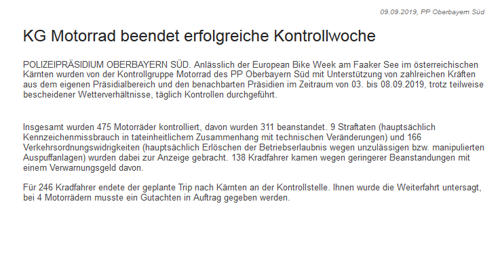

Bzgl. den Kontrollen zum Faak Event.
Hab da mal mit nem Ex-Kollegen einer PI im Münchner Raum gesprochen.
KLar,in der Presse liest man,dass fast 80% Biker beanzeigt wurden.
Kennzeichenmissbrauch, da lag meist einfach ein zu flacher Winkel vor,oder es wurden Aufkleber auf dem Kennzeichen angebracht.
Manipulation Auspuffanlagen: fehlende db-Killer,Offene Anlagen usw.Einige elektrische automatische wurden wohl auch bemängelt, vermutlich zu unrecht aus Unwissenheit o.ä.
Was auch in die Statistik mit einfließ sind fehlende Rückstrahler.Ein gefundenes Fresse bei solche Kontrollen.
