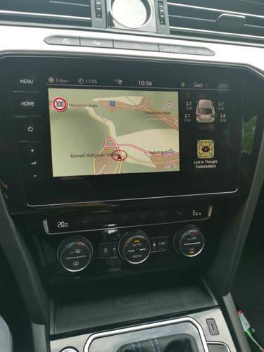

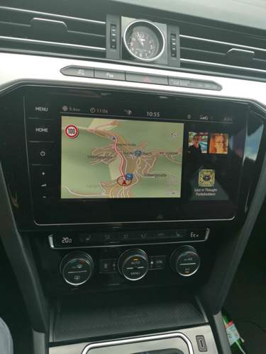

So hier kommt der Beweis, das es geht ein mib2 in ein mib2.5 zu verwandeln und somit den großen 9.2 Zoll Bildschirm verwenden zu können. Alle Funktionen der mib2.5 sind natürlich auch an Bord. Das einzige was die alte Einheit Hardware mäßig nicht kann ist wenn ein simslot vorhanden ist 4g, da geht nur weiterhin 3g. Alles andere ist identisch. Meine Einheit wurde von einem Bekannten geflasht und das hat super funktioniert. Wer Fragen hat einfach schreiben.
Insgesamt habe ich dafür 700 Euro bezahlt davon habe ich 300 für das flashen meinen Bekannten gegeben weil der auch belohnt werden soll für die ganze Mühe(Bin nicht sicher ob der auch mei MT aktiv ist). Der Umbau des Displays dauert maximal 10 min und kann jeder machen. Teilennummer vom Display wäre z.B.:5G6919606 (gibt mehrere Nummern) und die Nummer der Blende:3G8858069 und halt dahinter noch welches Dekor ihr drin habt, ich habe Klavierlack und da wäre YI2 noch dahinter. Ansonsten wird wie gesagt eure alte Discover Pro Mib2 Einheit in eine gleichwertige mib2.5 einheit umgewandelt. Es gibt keine Fehler im Fehlerspeicher wenn alles wieder richtig codiert ist.Wer Fragen hat einfach schreiben.

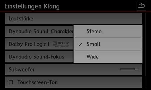

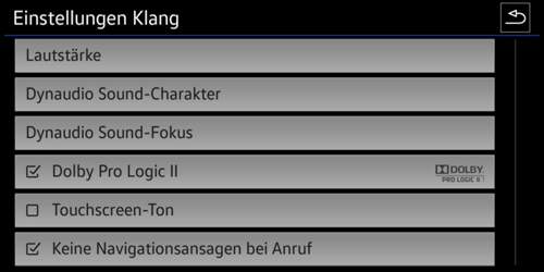

Beim Dynaudio hatte sich was geändert, zum Nachteil wie ich finde ...
Dynaudio alt
Dynaudio neu
Warum nachteil?
Die 2.5er Version entspricht eher wide und ich hatte zuvor immer small.
Habe noch nicht ganz genau geguckt, aber ist das nicht eventuell nur wo anders hin verschoben, so wie die Einstellung des Subw?
Nee, diese Auswahl ist ersatzlos entfallen.
