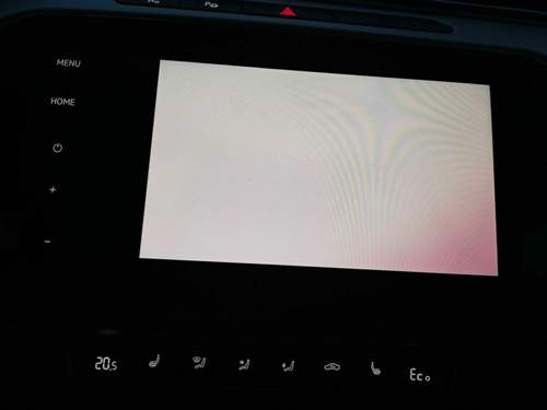

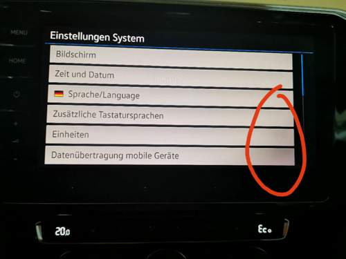

Da ist dann das Problem mit den Pixelfehlern ausgemerzt?
Problem sind nicht nur Pixel Fehler auch Banding und Clouding haben die Displays teilweise extrem, das ist jetzt ein H52
Ich kann nur jedem empfehlen sich Bilder von den Menü schicken zu lassen da sieht man sofort die Pixelfehler.
mein fl hat von werk aus oben rechts auch einen extremen gelbestich. vw bekommt es nicht gebacken. ist doch keine spaceshuttle-technik.
@monstermolt schrieb am 5. März 2020 um 16:38:40 Uhr:
Und Herstelldatum früher oder später als 09.2018?
Ist vom 04.09.18 gewesen hab das aber auch schon beim H60 gesehen die so aussahen nur H61 hab ich noch kein schlechtes gesehen.
