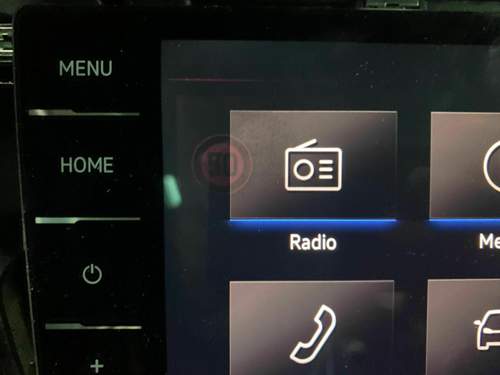

So Display ist schon mal da. Ist ein H60. Man konnte mir nur nicht sagen ob dieser frei von Pixelfehlern ist. Testen kann ich es wohl auch nicht solange meine Unit nicht geflasht worden ist.
Pixelfehler haben die keine Probleme mehr...aber mit Hintergrundbeleuchtung und einbrennung.
Im Bild zB ein h60

Der Gedanke reift und reift und reift. Nun bin ich in einer Verhandlung um ein Display und würde es auch bei Gelegenheit auch abholen fahren. Von Versand halte ich nicht viel.
Jetzt ist meine größte Angst das das Display Pixelfehler hat.
Kann man irgendwie das Display anschließen, testen um zu sehen ob es diese lästigen Pixelfehler hat. Ohne vorher die HU flashen zu lassen? Hat jemand im Umkreis von Düsseldorf zufällig eine HU rumliegen die er mir gegen Kaution ausleihen kann oder mit mir fahren um das Display kurz anzuschließen um es zu testen. Ist viel verlangt aber ich möchte nicht die Katze im Sack kaufen und mich später ärgern.
Würde mich über plausible Ideen und Vorschläge freuen. Gerne auch per PN.
Danke schon einmal.
Eigentlich hast du bei Versand mit Paypal mehr Sicherheit als beim abholen, wenn Testen vor Ort nicht möglich ist.
Am besten eins kaufen mit bild vom laufenden Bildschirm.
Ich hatte fünf Displays vorher, alle waren mit Pixelfehler. Nummer 6 ist jetzt drin. Konnte alle zurück geben, weil mit PayPal bezahlt. Konnte die Displays nicht vorher testen, aber alle sagten sind ohne Pixelfehler. Am besten mit PayPal bezahlen.
So ist es mir auch ergangen...Deswegen nur mit Beweis Bilder😉
