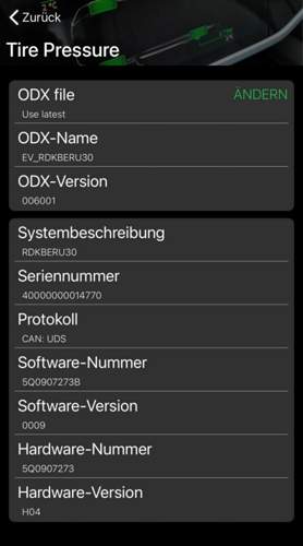

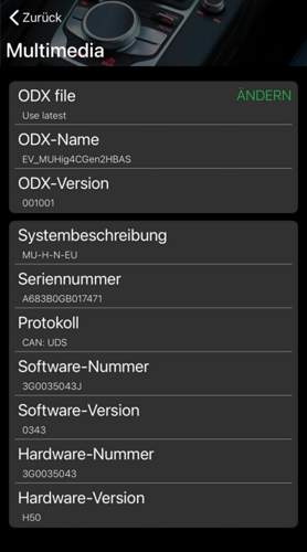

Hab die Softwareversionen ausgelesen. Muss in meinem Fall noch die RDKS und Klimaanlage vorher noch auf eine höhere Version geflasht werden damit keine Fehlermeldungen auftauchen sobald meine MiB 2 Unit auf 2.5 geflasht wird?
RDK passt und Klima sollte auch gehen.
Ok alles klar. Dann muss nur noch dein Kontakt fürs flashen Zeit haben =)
