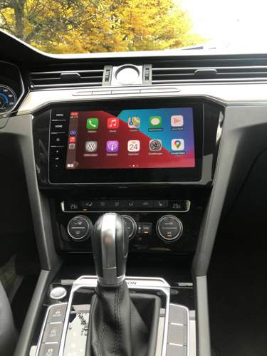

Hallo Leute,
So hier kommt der Beweis, das es geht ein mib2 in ein mib2.5 zu verwandeln und somit den großen 9.2 Zoll Bildschirm verwenden zu können. Alle Funktionen der mib2.5 sind natürlich auch an Bord. Das einzige was die alte Einheit Hardware mäßig nicht kann ist wenn ein simslot vorhanden ist 4g, da geht nur weiterhin 3g. Alles andere ist identisch. Meine Einheit wurde von einem Bekannten geflasht und das hat super funktioniert. Wer Fragen hat einfach schreiben.
Insgesamt habe ich dafür 700 Euro bezahlt davon habe ich 300 für das flashen meinen Bekannten gegeben weil der auch belohnt werden soll für die ganze Mühe(Bin nicht sicher ob der auch mei MT aktiv ist). Der Umbau des Displays dauert maximal 10 min und kann jeder machen. Teilennummer vom Display wäre z.B.:5G6919606 (gibt mehrere Nummern) und die Nummer der Blende:3G8858069 und halt dahinter noch welches Dekor ihr drin habt, ich habe Klavierlack und da wäre YI2 noch dahinter. Ansonsten wird wie gesagt eure alte Discover Pro Mib2 Einheit in eine gleichwertige mib2.5 einheit umgewandelt. Es gibt keine Fehler im Fehlerspeicher wenn alles wieder richtig codiert ist.Wer Fragen hat einfach schreiben.

habe das Upgrade über den Kontakt von @monstermolt durchführen lassen. Danke an dieser Stelle für's Vermitteln! Ich bin restlos begeistert!
Hab einen B8 MJ 2015 mit Discover Pro, der original nur Mirror-Link hatte. Teilenummer der MIB II Main-Unit: 3G0 035 021 A
Jetzt, nachdem das Software Upgrade auf MIB 2.5 durchgeführt wurde, endlich Apple Carplay, Android Auto, und eben die neue Oberfläche im Menü.
Alles läuft flott, flüssig, und soweit ich bisher gesehen habe ohne Fehler. POIs werden jetzt auch im AID angezeigt.
Sogar das aktuellste Kartenmaterial 2020/21 wurde mit aufgespielt.
Display muss auf das 9.2 zoll erneuert werden, hab hier bei ebay kleinanzeigen eines für 350 Euro geschossen, glaub sogar HW 61 ohne Pixelfehler.
Schwarze Blende auch über ebay kleinanzeigen, 95 Euro.
Das Display ist in weniger als 5 Minuten getauscht. Die Main Unit bekommt man am besten mit den Entriegelungsklammern raus, bei mir haben es aber auch 2 Nagelfeilen getan.
Am aufwendigsten war der Tausch des USB/AUX Steckers unter der Mittelarmlehne. Soll wohl einfacher gehen wenn man das Klimabedienteil für den Fond abmontiert, aber mit etwas Geduld klappts auch so.
Bin froh dass ich mich für diese Art des Upgrades entschieden habe und nicht für 700+ Euro ein MIB2.5 head unit gekauft zu haben.
