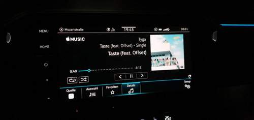

  • Apple Music Dienst fliegt einfach raus und muss neu registriert werden

Nach dem Update auf 0156 vom 🙂 wurde mir dann auch noch ein Update "OTA" angezeigt Bild im Anhang), das habe ich installiert und hat auch nur 15 Sekunden oder so gedauert (Null Feedback mit Fortschritt oder erfolgreich etc. 😁)

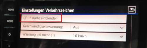

Ich habe auch noch etwas mit der "Verkehrszeichenkachel" experimentiert. Sie zeigt zwar nie das Verkehrszeichen aus dem Cockpit an, aber wenn ich die visuelle Geschwindigkeitswarnung aktiviere, dann bekomme ich zumindest schonmal das Verkehrszeichen inkl. Ausrufungszeichen (wg. Warnung) angezeigt.
Das Rätsel der Kachel konnte ich jetzt selbst lösen. Da muss man aber erstmal drauf kommen...
In den Karteneinstellung, unter Navigationseinstellungen(!) gibt es einen Untermenüpunkt "Einstellungen Verkehrszeichen"--> "In Karte einblenden". Wenn ich hier den Haken setze, dann wird zum Einen die erkannte Geschwindigkeit in der Karte eingeblendet (was zu erwarten war), aber eben zum Anderen auch (und nur dann), die Verkehrszeichenanzeige IN DER KACHEL. Warum das miteinander verdrahtet ist, erschließt sich mir beim besten Willen nicht. Wenn es mit der Einstellung für die Verkehrszeichenerkennung zu tun hätte, dann könnte ich es ja noch verstehen.
Die Frage die sich mir jetzt stellt ist, ob bei den Leuten, bei denen es schon die ganze Zeit funktioniert, ebenfalls die Option "In Karte einblenden" aktiviert ist. Da ich in dem Menüpunkt vorher noch nie gewesen bin, habe ich das mit Sicherheit auch nicht umgestellt.
