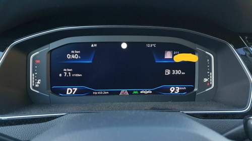

Heute hatte ich das erste mal keine Kartendarstellung im VC. Der Fehler trat bei Wiederantritt der Fahrt und laufendem Telefonat auf. Ob das im Zusammenhang mit dem Telefonieren steht, weiss ich natürlich nicht.
@Passat4everandever schrieb am 15. Januar 2020 um 11:01:28 Uhr:
Funktionierte "nur" die Navi-Karte nicht, oder war auch das Umschalten am Lenkrad blockiert?
Letzteres hatte ich vor meinem ersten Steuergerätetausch auch, selbes Bild. Allerdings ganz ohne Telefonat (Apple carplay).
Nee, umschalten konnte ich. Abstand bei ACC wurde auch angezeigt.
Mein Freundlicher hat in Zusammenarbeit mit Wolfsburg nun wohl die Fehlerursache gefunden. Ersatz für das defekte Online-Modul wurde heute bestellt und soll morgen eingebaut werden. Bin gespannt, ob die Leidensgeschichte dann mal beendet ist und das MIB 3 tut, was es soll. Andernfalls steht er nächste Woche direkt wieder auf dem Hof.
