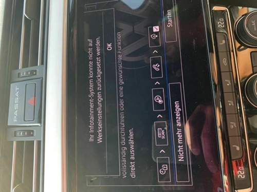

Heute ist es innerhalb 50 Minuten 4x neugestartet....es wird immer schlimmer.
Wie soll es denn auch besser werden? Selbstheilung?
F17 mit Wackelkontakt?
@Faissliehwt schrieb am 21. Juli 2020 um 12:06:38 Uhr:
Der Schaden kam als OTA Update rein, bei mir sehr zuverlässig nach 63-64 Minuten.
Also könnte es auch per "selbtheilenden" OTA Update wieder behoben werden... Wenn VW denn wüsste, was sie tun.
@Passalat schrieb am 21. Juli 2020 um 12:08:03 Uhr:
Bei meinen Neustarts eher nicht... Der kündigt sich so richtig an mit hochfrequentem Ton, "Zielführung nicht aktiv", nicht mehr reagierendem, aber mit Strom versorgten Display usw.
Nein, aber mit >60 Minuten könnte ich bis zum neuen Update warten.
Aber alle 10 Minuten ist eine katastrophe, da ich viel unterwegs bin und dabei auch häufig telefoniere.
ich hatte gestern mal wepark deinstalliert und bin heute 1.5h ohne absturz gefahren. ich beobachte weiter...
@wernersbach schrieb am 21. Juli 2020 um 13:00:16 Uhr:
Das wäre für mich auch ein Ansatz, der für mich völlig in Ordnung ist.
Geht denn die Deinstallation nur über den Shop oder gibt es einen anderen Weg?
Kannst du den Shop starten?

Evtl zufällig ERR_BEN_B0070 oder ERR_BEN_A0000?
Dann wäre ich wenigstens nicht alleine....
Zusätzlich verbindet sich mein DP WLAN nicht mit dem Hotspot vom Handy (Google Pixel 4) - hab ich da irgendeinen speziellen Trick übersehen? (Ich meine mich erinnern zu können, dass das schonmal funktioniert hat)
edit: da scheint der komplette Shop weggeflogen zu sein, denn über das weconnect Portal komme ich auch nicht rein 😕
