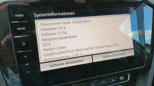

Heute morgen nach max. 5 Minuten Fahrt und ca. 10 Minuten Standzeit die 20.5 Navigationsdatenbank auf meinem MIB3 entdeckt.
Entweder das hat er gestern noch auf den letzten Fahrminuten gemacht und das System ist deshalb nicht nach 65 Minuten abgestürzt, oder das Update ging sehr flott heute Morgen durch, nachdem das Fahrzeug wieder Internet hatte.
Ich beobachte weiter.
Navigationsdatenbank-20

Ich muss leider ein kleines Update geben, mir ist jetzt sporadisch doch zweimal das System selbständig neu gestartet (erst seit dem letzten OTA Update, hatte ich davor nie) und kurz vor dem reboot verschwindet oben in der Statuszeile das Privatsphäre Symbol und dann ist nacht....
Es lief über zwei Stunden am Stück ohne Probleme, bin kurz zum Austreten auf den Parkplatz und dann weiter und ca 2 Minuten nach dem weiterfahren, hat es einfach neu gestartet, komisch.
Bei mir ist das Update auf 20.5 heute im Stand zwischen 12.30 und 17.00 Uhr gekommen.
Bei mir wurde das Kartenupdate auf 20.5 auch durchgeführt. Heute mehrere Stunden unterwegs gewesen kein Absturz. Bin gespannt wann der nächste Absturz bevorsteht. Ich traue der Geschichte noch nicht so recht.
@Trekdriver schrieb am 29. Juni 2020 um 18:49:50 Uhr:
Also lag es vielleicht doch an der Kartenversion 20.4, die die regelmäßigen Abstürze verursacht hat?
Damit wäre mein fehlerfreies System gestern Abend und deines heute ggf. Erklärt. Die Hoffnung ist zurück!

Also bei mir tritt das Problem leider immer noch auf.
Gestern 2,5h gefahren, drei Neustarts.
Heute zwei mal eine Stunde gefahren, während eines Telefonats neugestartet.
Es kotzt mich an.

Ich warte noch die nächsten Tage ab. Nach den Aussagen von Prelli bin ich skeptisch ob es nur an der Kartenversion liegt.
