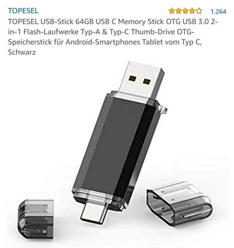

Hallo. Sorry, dass ich dazwischen frage. Ich bekomme mein Fahrzeug erst in knapp zwei bis drei wochen.Kann das mib3 Google earth Karten anzeigen?
Habe bis jetzt nichts gefunden und gibt es usb c sticks für meine Musik die offline gespielt werden soll?
Danke
Google Earth geht nur in Verbindung mit Android Auto, funktioniert aber tadellos, auch mit Spracheingabe. Nutze es fast täglich und bin sehr zufrieden, seit dem letzten Update ist das System auch etwas schneller geworden meinem Gefühl nach und der Anmeldebildschirm geht jetzt auch schneller weg und musste davor bei mir immer wieder mal manuell noch weggeklickt werden, was bisher nicht mehr der Fall ist. Instrumenten und Schalterbeleuchtung der Wert bleibt bei mir jetzt gespeichert (bis zur Busruhe), allerdings muss ich auch Aircare immer wieder aktivieren und auch bei Nutzungsverhalten den Haken, kann ich bisher immer noch nicht setzen.
Ich nutze ein USB-C Stick mit 50GB Musik, klappt super. Bild des Sticks anbei, kann auch OTG um am Handy angeschlossen zu werden :-)
