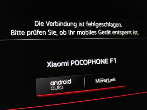

Wer kann mir was zur aktuellsten Software für das Discover PRO 2.5 sagen? Welche Softwareversion ist die aktuellste? Ich habe momentan die Version 1161 bei Hardware H54 (Teile-NR: 5NA035022B) installiert.
Radio-Datenbank ist die 1.10.10.
Hintergrund: Ich besitze das Fahrzug etwa einen Monat und würde ganz gerne Mirror Link mit meinem Smartphone nutzen. Leider kommt aber immer eine Fehlermeldung "Die Verbindung ist fehlgeschlagen. Bitte prüfen Sie, ob Ihr Gerät entsperrt ist" Natürlich ist mein Smartphone entsperrt und es funktioniert bei einem anderen Automobilhersteller an der Anlage mit Originalkabel einwandfrei mit dem Mirror Link. Lediglich android auto habe ich ans Laufen bekommen. Hier funktioniert allerdings nur Google Maps. Alles Andere ARD Audiothek oder Radio.DE ist "momentan nicht verfügbar".
Ich tippe auf zu alte Software. Auch die Radio-Logos für Bundesmux 2 sind nicht vorhanden.
Ich habe den Umstand schon dem Händler gezeigt. Da das System sonst aber funktioniert, will er kein Update aufspielen. Auch die "digitalen Dienste" von VW helfen nicht oder wollen nicht weiterhelfen. (mit verkauften Autos kann man eben kein Geld mehr verdienen...)
Was kann ich tun? Gibt es das Update evtl. irgendwo im Netz zum selber installieren?

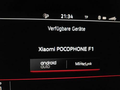

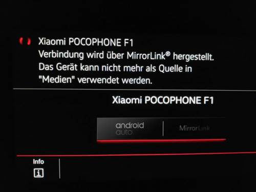

Phone wird am Discover Pro 2.5 erkannt
Auswahl Mirror Link wird bestätigt.
Abbruch durch Fehlermeldung
Mirror Link, so wie ich es kenne, um das Handy zu spiegeln, funktioniert nicht mehr, jedenfalls ist es beim Discover Media so und wird aus Sicherheitsgründen auch beim Pro so sein. Da wird auch kein Update des Navis was bingen.
Ursache ist aber nicht die Multimediaeinheit, sondern das Handy, das du für die Funktion von MirrorLink rooten musst. Schau mal in die Signatur von @insideman.
Warum wird die Funktion dann noch angezeigt und beworben? Am Handy kann es nicht liegen, da gerade das Spiegel in einem anderen Auto (kein VAG) funktioniert.
