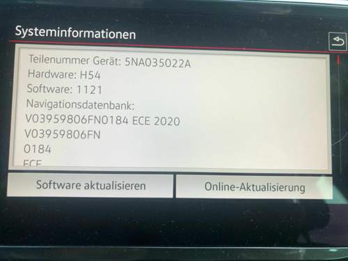

Hallo Alle,
Ich möchte mitteilen, dass TPI für die Aktualisierung der Firmware von Discover Pro mit Version 11xx (1121 und 1161) auf Firmware-Version 1367 veröffentlicht wurde. Die TPI-Nummer lautet 2053827/3.
Ich war heute beim autorisierten Service für Updates. Alles verlief reibungslos. Eine sichtbare Änderung ist, dass Sie den POI jetzt auch in der aktiven Info-Anzeige sehen können - das war es, wonach ich gesucht habe.

Also wäre praktisch für mein DP ein Softwareupdate verfügbar? Ich habe am Montag Inspektion Termin. Würde es dann gleich mit updaten lassen. Bei mir funktioniert ja nach wie vor nicht die automatische Umstellung von Sommerzeit auf Winterzeit.
subaru_aw
20200215
Themenstarteram 17. Februar 2020 um 7:49
Ja, ich konnte bestätigen, dass Ihr DP auf der Liste dieses TPI steht, sodass dieses Update für Sie gilt.
habe gerade auf Nachfrage das Update erhalten von "1121" auf "1367", dauerte ca 1,5 Stunden.
Die POIs werden jetzt(auch) im AID1 angezeigt, sowohl Standard-POIs, als auch eigene.
Bei den Sonderzielen gibt es eine neue Rubrik "Meine Sonderziele", die bei Aufruf die individuell gepeicherten (privaten POIs auflisten, bei mir "Gefahr Ampel" und "Gefahr Blitzer".
Entgegen der Beschreibung in der TPI werden die Einstellungen NICHT auf Werkseinstellungen zurückgesetzt, alle Einstellungen sind erhalten geblieben.
Beim Ausschalten des DP wird man jetzt bei Vorhandensein eines entsprechenden Car-Net Kontos mit Name verabschiedet (neu) und daran erinnert, seine Mobiltelefon nicht zu vergessen (wie bisher)

Habe das Update heute auch erhalten. Wegen gelegentlicher Abstürze und weil sich die Sommerzeit nicht automatisch umstellt.
Nach dem Update bisher keine Veränderung festgestellt. Sommerzeit muss immer noch von Hand umgestellt werden.
