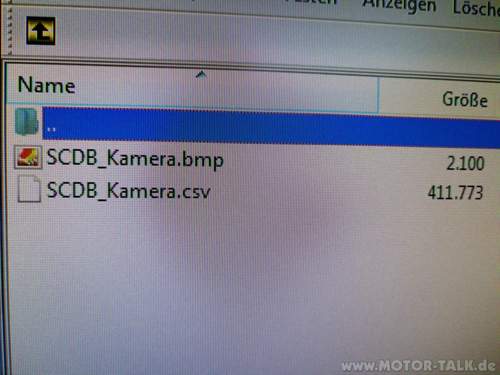

Nutze einen USB-Stick und habe nur die beiden Dateien da drauf. Das DM findet aber diese Dateien nicht.... muss man da einen Extraordner anlegen, wo die beiden Dateien reinkommen?

Wenn Du Dir die "volkswagen.zip" von SCDB heruntergeladen und ausgepackt hast, gibt es zwei Verzeichnisse:
- feste und mobile Blitzer
- nur feste Blitzer
Du musst dann nur nach der Anleitung "Bitte lesen +++ SD-Karte 1 oder 2.txt" für Dein Gerät das entsprechende Verzeichnis KOMPLETT und UNVERÄNDERT auf Deinen Datenträger kopieren.
Falls das nicht klappt, kannst Du Dich direkt an SCDB wenden, die helfen Dir dann auch.
Insbesondere solltest Du aber wissen, welches Gerät Du in Deinem Fahrzeug hast.
Discover Media, bzw. Pro und noch das Modelljahr Deines Fahrzeugs sollten zur Ermittlung reichen.

Habe es jetzt hinbekommen und die Probefahrt war auch erfolgreich...
