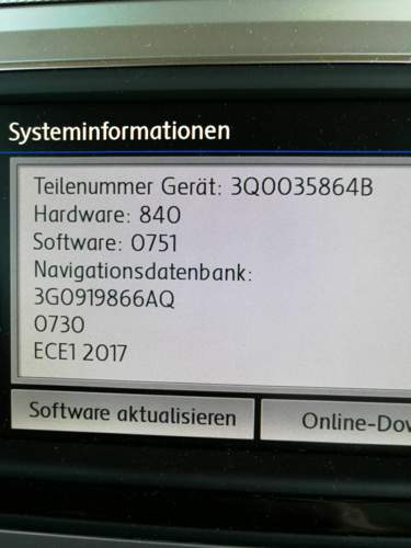

Mal ne Anfängerfrage...
Wollte mich bei SCDB-Info anmelden, wofür ich aber mein Gerät bzw die Software angeben muss.
Natürlich finde ich in der Liste keinerlei MIB 2 oder Discover Media... was soll man denn da bitte angeben?
Habe nen Passat B8 mit dem Discover Media 2,soweit ich weiss...
Img-20180707-172604
Gib einfach "Garmin" an, das passt immer.
Vielen Dank.... erledigt!
Mal schauen, ob ich das jetzt gebacken bekomme?!
Update:
Natürlich klappte es nicht...
Nutze einen USB-Stick und habe nur die beiden Dateien da drauf. Das DM findet aber diese Dateien nicht.... muss man da einen Extraordner anlegen, wo die beiden Dateien reinkommen?
