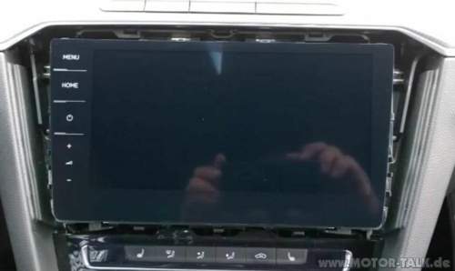

da ich mir in den letzten Tagen alles zusammensuchen musste und ich irgendwie keine Bilder gefunden habe... hier mal ein paar Bilder vom Umbau. Mein Passat war ein MY16 CL mit Discover Media MIB2. Das Bild des Displays ist nach dem Umbau angenehm groß und passt viel besser zu den großen Auto. Aber man sollte Bedenken das die beiden Navis die gleiche Auflösung haben. Daher wirkt das Bild auf dem großen Schirm deutlich pixeliger.
Von dem abgebildeten Schlüssel benötigt man 4 die in die horizontalen Schlitze zum lösen der Einheit benötigt werden.
Von den zwei Steckern am Display muss am blauen Stecker eine kleine Nase mit einem Cutter zu 3/4 weg geschnitten werden. Ist sofort ersichtlich und man kann nichts falsch machen.
Den Orangen Hebel nutzt man um die Blende nach und nach aus der Halterung zu hebeln.
Alle Teile gibt es bei eBay oder Amazon.

Wie soll ich das groß erklären; in dem Zustand wie im Bild (nicht meins) konnte ich das Display geringfügig(st) nach links oder rechts schieben. Hatte das gemerkt, weil ich nur prüfen wollte wie fest das Teil sitzt.
Display
Ok, danke fuer die Info, teste ich mal, schon komisch, mit dem DM display und Originaler Blende passt es, mit dem DP Display und Originaler Blende nicht ?

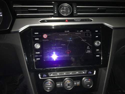

Hallo , hab das Discover Media gestern eingebaut .
Soweit funktioniert alles aber hab diesen Fehler drin der sich nicht löschen lässt .
Hoffe mir kann jemand helfen .

Dar musst du machen. Geht auch mit vcds genau so... Dann ist der Fehler weg.
