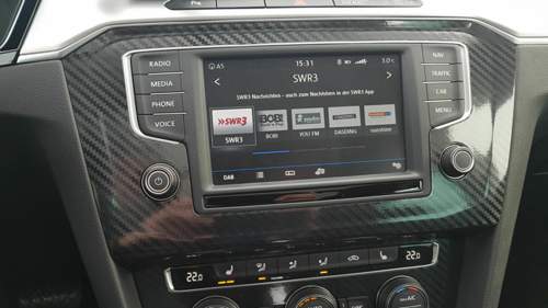

da ich mir in den letzten Tagen alles zusammensuchen musste und ich irgendwie keine Bilder gefunden habe... hier mal ein paar Bilder vom Umbau. Mein Passat war ein MY16 CL mit Discover Media MIB2. Das Bild des Displays ist nach dem Umbau angenehm groß und passt viel besser zu den großen Auto. Aber man sollte Bedenken das die beiden Navis die gleiche Auflösung haben. Daher wirkt das Bild auf dem großen Schirm deutlich pixeliger.
Von dem abgebildeten Schlüssel benötigt man 4 die in die horizontalen Schlitze zum lösen der Einheit benötigt werden.
Von den zwei Steckern am Display muss am blauen Stecker eine kleine Nase mit einem Cutter zu 3/4 weg geschnitten werden. Ist sofort ersichtlich und man kann nichts falsch machen.
Den Orangen Hebel nutzt man um die Blende nach und nach aus der Halterung zu hebeln.
Alle Teile gibt es bei eBay oder Amazon.

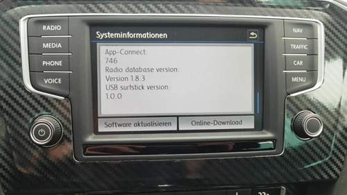

Und nun ist dies drin.
Ist ein Discover Media nach meinem Kenntnisstand verbaut. Baujahr 2017
Stecker passten alle ohne Probleme und an der Software habe ich nichts verändert.
Die Knöpfe funktionieren Display bleibt dunkel
gelöscht. Hier stand Quatsch
Beleuchtung der Knöpfe etc erfolgt anders als die Bildschirmansteuerung. Prüf nochmal, ob der HSD Stecker wirklich komplett drin ist. Es kann natürlich sein, daß Du einen defekten Bildschirm erwischt hast.
Also habe nochmal geprüft Stecker ist drin.
Sehe ich doch richtig das steckt man einfach dran und sollte ohne codieren oder ähnliches funktionieren oder ?
So sieht das im Dunkeln aus ... nur Hintergrundbeleuchtung
Steck doch nochmal das alte Display an. Wenn das geht, liegt’s am neuen Display. Prüfe auch mal die Kontakte in den Steckern. Nicht das ein Pin verbogen ist oder so.
Merkwürdig finde ich halt, daß kein (echter) Fehler abgelegt wird. Wenn man den HSD nicht richtig steckt (LVDS+ LVDS- & 2x Gnd) gibt es einen Fehlereintrag. Steckt man den Steuerstecker nicht, hat man keine Beleuchtung und bekommt einen Fehlereintrag. Bei ihm ist nix (echtes) im FS. Wenn natürlich der Displaychip abgeraucht ist (also die displaynahe Elektronik), dann kann es natürlich sein, daß die Ansteuerung davon nix mitbekommt und somit auch kein Fehlereintrag generiert wird.

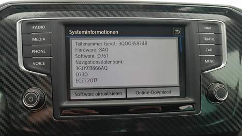

Moin Jungs,
Kann es denn sein das mein neuer errechneter Werr nur aus 3 zahlen und Buxhstaben Kombination besteht?
Ausgelesen C3 24 errechneter wert af6?
0A F6

@wk205 schrieb am 24. Dezember 2020 um 08:43:36 Uhr:
0A F6
Danke hat funktioniert 😉
