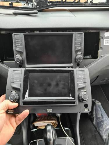

da ich mir in den letzten Tagen alles zusammensuchen musste und ich irgendwie keine Bilder gefunden habe... hier mal ein paar Bilder vom Umbau. Mein Passat war ein MY16 CL mit Discover Media MIB2. Das Bild des Displays ist nach dem Umbau angenehm groß und passt viel besser zu den großen Auto. Aber man sollte Bedenken das die beiden Navis die gleiche Auflösung haben. Daher wirkt das Bild auf dem großen Schirm deutlich pixeliger.
Von dem abgebildeten Schlüssel benötigt man 4 die in die horizontalen Schlitze zum lösen der Einheit benötigt werden.
Von den zwei Steckern am Display muss am blauen Stecker eine kleine Nase mit einem Cutter zu 3/4 weg geschnitten werden. Ist sofort ersichtlich und man kann nichts falsch machen.
Den Orangen Hebel nutzt man um die Blende nach und nach aus der Halterung zu hebeln.
Alle Teile gibt es bei eBay oder Amazon.

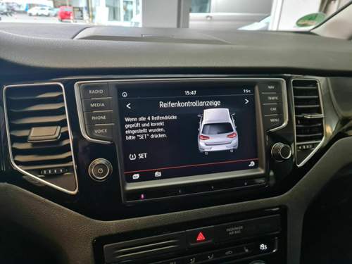

Auf dem Label ist es nur ein Buchstabe, ist aber eine andere Hardware drin. Und ja, DM MIB 2 geht mit dem 8" Display.

Ja, deine Unit ist MIB 2 und funktioniert mit dem Glasdisplay. Nur die App-Taste wird nicht funktionieren.
LG
Außer man macht ein Software Update auf … das neuste was mit dp gen 2 geht.
So zumindest bei mir. App Taste ging nie. Mit dem Software Update geht diese :)
