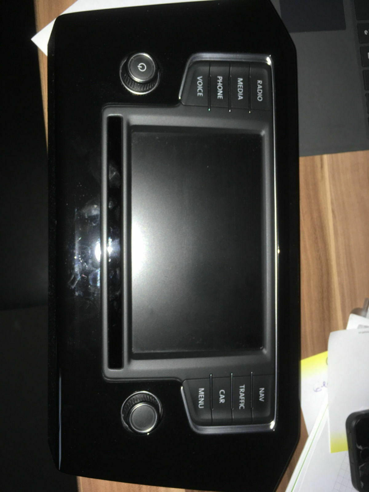

da ich mir in den letzten Tagen alles zusammensuchen musste und ich irgendwie keine Bilder gefunden habe... hier mal ein paar Bilder vom Umbau. Mein Passat war ein MY16 CL mit Discover Media MIB2. Das Bild des Displays ist nach dem Umbau angenehm groß und passt viel besser zu den großen Auto. Aber man sollte Bedenken das die beiden Navis die gleiche Auflösung haben. Daher wirkt das Bild auf dem großen Schirm deutlich pixeliger.
Von dem abgebildeten Schlüssel benötigt man 4 die in die horizontalen Schlitze zum lösen der Einheit benötigt werden.
Von den zwei Steckern am Display muss am blauen Stecker eine kleine Nase mit einem Cutter zu 3/4 weg geschnitten werden. Ist sofort ersichtlich und man kann nichts falsch machen.
Den Orangen Hebel nutzt man um die Blende nach und nach aus der Halterung zu hebeln.
Alle Teile gibt es bei eBay oder Amazon.

Hallo habe bei meinem Passat nun auch vom kleinen Display gegen das 5G6919605b getauscht leider bleibt das Display dunkel und der Fehlerspeicher zeigt:
1555 - Softwareversionsmanagement prüfen
B201A 00 [009]
Hat jemand eine Idee wie ich das beheben kann?
Ist die Unit eine MIB2,5 Discover Pro.
Wenn nicht ist es normal.
Du hast vom 6,5" zum 8" gewechselt? Sind beide Stecker (HSD + Steuerleitung) drin? Hast Du die Unit flashen lassen (dann geht das "605" Display nicht mehr). Der SVM Fehler ist klar, weil Du den Verbau geändert hast. Bekommt man weg und ist nur ein "optischer" Fehler. Hat nix mit der Nichtfunktion zu tun.
5G6919605b ist doch der monitor vom DM 2,5.
der funktioniert nur beim Disover Pro 2 einfach durchs tauschen. Wenn du das discover Media 2.0 hast, dann geht das meines wissens nach nicht einfach so.
5G6919605B ist doch die 8" Variante mit Knöpfen Links und Rechts. Ich vermute er hatte 6,5" drin und jetzt 8"
@monstermolt schrieb am 26. November 2020 um 15:06:04 Uhr:
Das der Bildschirm NICHT helle wird, sollte eigentlich NICHT normal sein :D
(es sei den man hat ein MIB III :D :D muhahaha)
Manchmal erklärt ein Foto es ja etwas besser ;)
Dieses war verbaut!
Sag ich doch 6,5 zu 8 Zoll Umbau.
