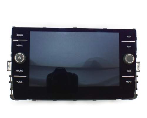

kurze Zusammenfassung von mir, es wurde ja schon mehrfach alles erklärt:
TN: Display Glas 8" https://www.motor-talk.de/forum/discover-media-gen-2-tausch-auf-aktuelles-display-mj2018-t6214716.html#post51936657
- 5G6 919 605 G ohne NAV Taste
- 5G6 919 605 B mit NAV Taste
Auszug aus dem Log:
Anzeige- und Bedienungseinheit 1 für Informationselektronik:
Subsystem 1 - Teilenummer SW: 5G6 919 605 B HW: 5G6 919 605 B
Bauteil: ABT_Std-2_Nav H50 8130
Umbau, Blende ab, Display ab, 2 Stecker ab, neues Display einbauen, beide Stecker drauf, neue Blende, fertig.

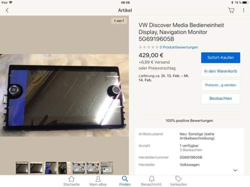

Z.B. Hier…
Möchte aber nicht wissen aus welchen Kanälen die kommen...
@Luckyboy77 schrieb am 8. Februar 2018 um 09:02:12 Uhr:

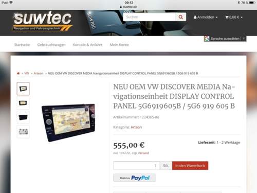

…oder hier (ist aber eigentlich egal. Ich wollte nur zeigen, dass man relativ schnell was finden kann. Das das Display nicht über den freundlichen zu beziehen ist kann ich nicht glauben. Vielleicht mal bei einem anderen fragen!)
@otto7316 schrieb am 8. Februar 2018 um 09:16:07 Uhr:
Das Bild ist von Suwtec da haben wir schon lange diskutiert
