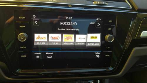

Hallo allerseits,
ich werfe mal hier eine Frage in die Runde bezüglich des Discover Media Displays des akuellen Tourans von MJ 2018.
Ich bin am überlegen, ob ein Tausch des alten kleinen Bildschirms des DM gegen das neue Glasdisplay mit den zwei Drehknöpfen machbar ist. Die Halterungen sind ja gleich und sollte auch passen. Die passende Blende sollte auch kein Problem sein. Die Anschlüsse an der Rückseite sehen gleich aus.
Nur kann das Discover Media Gen 2 mit diesem Display umgehen oder geht wirklich nur der Austausch auf das alte Discover Pro Display?

@freakfreund Was nun der Unterschied zwischen 5G6919605B und 5G6919605D ist, keine Ahnung...
Was hast du denn für PR Nummern?
Ich werde das Display mal testen ist mit Navi Taste warum diese 5G6919605D jetzt ist keine Ahnung
Das hat was mit PR Nummern zu tun,sprich Ausstattungsvarianten.
VW Originalteil
Größe: 8 Zoll (20,32cm)
Generation: MIB2 2017
Nav-Taste: Ja
App-Connect Taste: Ja
Das zur Ausstattung

Möchte mich bei alle bedanken dir mir geholfen haben .Display eingebaut und alles läuft super
