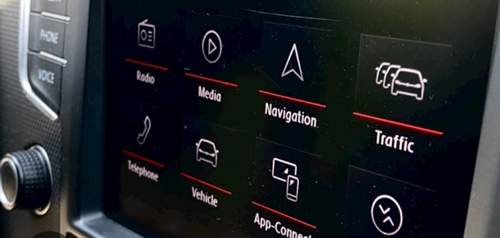

Hallo zusammen
Ich habe mir ein gebrauchten Touran aus dem Modelljahr 2016 gekauft. Gerne würde ich nun das Media-Display gegen ein 8“ MIB 2.5 (Glas Display) mit Navi, App und Voice Taste tauschen. Einige Punkte sind mir noch unklar und ich hoffe ihr könnt mir helfen. Danke schon einmal für eure Hilfe!

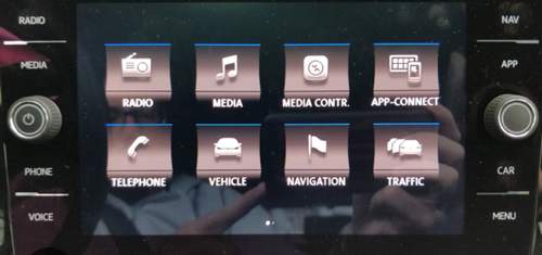

Hat jemand schon ein Update von 0231 auf 0883 durchgeführt. Läuft danach alles einwandfrei? Kann ich auch wieder auf die Version 0231 zurück? Ist der einzige Vorteil die APP Taste oder gibt es weitere? Kann ich auf der 0231 Version das Skin anpassen. Ich hätte gerne das Kachelmenü (siehe Bilder). Falls möglich würde ich vorerst auf 0231 bleiben. Sorry, für die vielen Fragen…

Skin: Kacheln 1.jpg
Skin: Kacheln 2.jpg

Die App Taste ist einer der Vorteile, und das neue Skin mit 8 Kacheln, und insgesamt ist die Performance noch ein klein bisschen besser. Allerdings ist eine Delphi mit 0231 jeder Technisat oder Discover Pro überlegen
Das Display habe ich mittlerweile getauscht und ich bin sehr zufrieden. Es wertet das Fahrzeug auf und die Darstellung ist besser.
