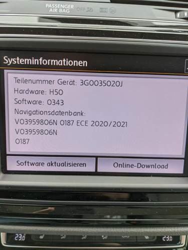

Kann ich problemlos das neue DM Display an ein Discover Pro aus dem Modelljahr 2016 (siehe Anhang) hängen (Nase ab 😉)
- mit funktionsfähiger(!!) APP Taste (App Connect natürlich vorhanden)
- ohne Flimmern
Danke Euch!

App Taste wird vermutlich nicht funktionieren. Ansonsten spricht nichts dagegen. Ausser mit mehr Aufwand auf das neue DP Display zu wechseln vielleicht.

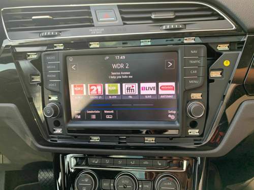

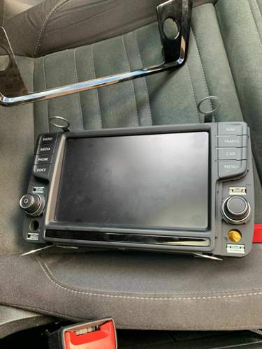

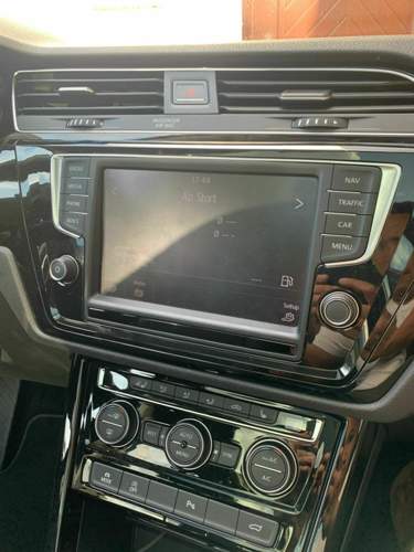

So, habe nun auch bei meinem 2016er das "alte" Discovery Media MIB2 gegen das "neue" MIB2.5 getauscht. Der Tausch ist in ein paar Minuten vollbracht. Einfach Plug & Play. Man benötigt nur diese Entriegelungsbügel. Das Display (5G6 919 605 B) habe ich bei ebay aus D gekauft. Ich habe mir erst Displays bei aliexpress.com und auf einer polnischen Seite (den genauen Namen weiß ich gar nicht mehr) angeschaut. Aber für nicht viel mehr Geld bekommt man ein neuwertiges Display bei ebay aus D. Das war mir das Risiko nicht wert im Ausland zu bestellen.
Es gibt bei ebay etliche solcher Displays. Die meisten Displays haben aber leider irgendwelche Schäden. Dafür wollen die Verkäufer noch 200-300€ haben. Ich habe dann ein Neuwertiges aus D von einem gewerblichen Anbieter für 320€ inkl. Versand gefunden. Ist zwar ne Menge Kohle, aber man(n) gönnt sich ja sonst nichts.
Wie gesagt, der Umbau dauert nur ein paar Minuten. Das Display sieht echt klasse aus. Die Farben, Auflösung, Helligkeit einfach alles ist viel besser als beim alten Display.
Den Rahmen habe ich dann bei AliExpress für ca. 40€ inkl. Versand gekauft. Bestellt habe ich am 21.04. und heute ist der Rahmen angekommen ... sehr gut verpackt und neu. Ich werde ihn direkt morgen einbauen. Ist ja nur geklippt.
