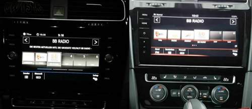

Wie kommt es, dass du 6 Radiosender auf dem Display angezeigt bekommst? Bei mir sind es leider nur 5.
Kann man das ändern?
Wahrscheinlich von DP auf DM umgebaut. Bei dem alten DP wurden schon oimmer 6 Sender angezeigt, bei DM nur 5.
Das ist nicht ganz korrekt. Es gibt z.B. im Golf 7 Facelift Discover Media 8" mit 6 Radiokacheln (siehe Foto: links DM mit 6 Kacheln, rechts DP ebenfalls mit 6 Kacheln).
Inzwischen weiß ich auch, wie man theoretisch das DM auf 6 Kacheln umschalten kann.
Hier wird das perfekt erklärt: https://www.golf7freunde.de/.../?postID=230603#post230603
Aber leider funktioniert es bei meinem Radio nicht.

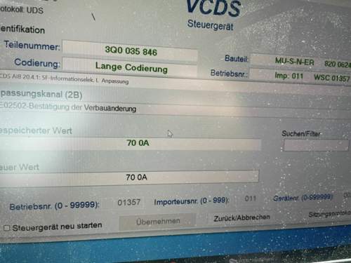

Radio

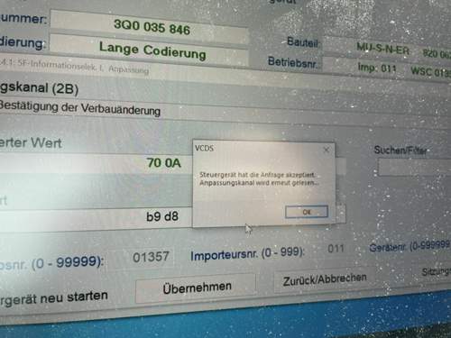

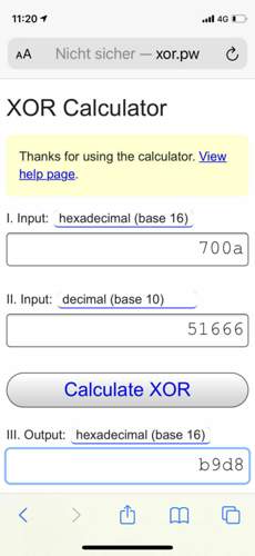

Ich habe ein Problem, dass der neue Wert nicht übernommen wird.
Und zwar habe ich per VCDS den Wert 70 0A ausgelesen. Das Ganze in xor.pw eingegeben und den neuen Wert b9 d8 mit VCDS eingegeben. Er meldet auch, dass das Steuergerät die Anfrage akzeptiert hat, hat es aber definitiv nicht. Es wird immer wieder der alte Wert 70 0A ausgelesen.
Vcds
Xor
Vcds
Der ändert sich ja auch nicht. Hast Du danach den Fehler mal gelöscht?

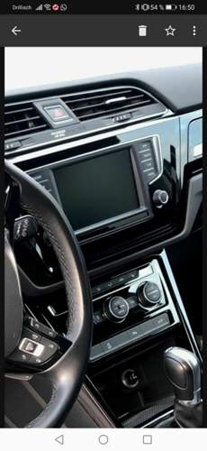

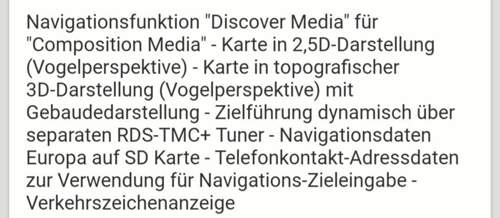

So nachdem ich jetzt 31 Seiten durchgelesen habe und ich mir eigentlich relativ sicher bin was ich brauche für den Umbau frag ich lieber doch nochmal nach 😁.
Nächste Woche bekomme ich einen Touran von EZ 01/17 mit dem alten Bildschirm. Wenn ich das umbauen möchte auf den neuen Bildschirm mit den zwei Drehreglern benötige ich die
5TB858071G YI2
und
5G6919605B oder
5G6919605D
Und dann sollte das funktionieren? Plug und play einfach nur tauschen.
Anbei noch Bilder vom jetzigen Zustand / Fahrzeug / und Beschreibung vom Verkäufer.
Ich hätte gern den großen Bildschirm aber das soll ja nicht funktionieren.
Vielen Dank für die Bestätigung.
