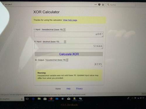

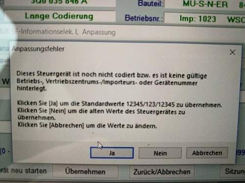

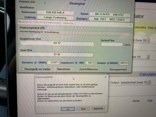

Hi. Ich habe das Display nun auch gewechselt. War sehr einfach. Ich musste keine Nase abpfeilen und die App Taste geht auch, welche ich häufig benutzen werde. Sieht top aus. Nur den Fehler im Speicher bekomme ich nicht gelöscht. Habe VCDS original. Bin in 5F rein, dort Anpassen, dort Bestätigung der Verbauänderung gewählt. Dort habe ich A8 47 stehen. Auf der Website kommt 6195 raus. Den Wert gebe ich ein, dann kommt eine Rückfrage. Bei der habe ich alle drei Antworten probiert. Am Ende belässt er es immer wieder mit dem alten Code. Ich schicke gleich screenshots...Danke! LG Grisuhu
XOR
Meldung
VCDS
Du musst hier schauen hat bei mir auch nur so funktioniert!
Der Link ist hier schon im Forum gepostet worden von : Frank1Z5
https://www.motor-talk.de/.../...over-pro-in-bildern-t6061793.html?...
Genau da habe ich ja geschaut und alles versucht umzusetzen. Aber immer, wenn er nach der Änderung neu einliest steht der alte Wert drin.
