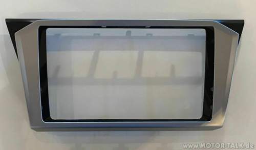

Hallo nochmal, ich war zu meinem Touran 2017 Upgrade auf Discover Pro 9.2 "Bildschirm 5G6919606 und habe jetzt einen Rahmen gekauft 5TB858071 F Y12 - Aber leider passt der Rahmen nicht zum Bildschirm? Gibt es jemanden der einen Weg kennt den Rahmen zu individualisieren, oder? Ist der falsche Rahmen für den 9.2 "Bildschirm?
Ich kann vom Volkswagen Konfigurator aus sehen, dass es möglich ist, zu Touran auf Discover Pro 9.2" zu gelangen (foto)
Ich habe den gleichen Rahmen aus dem Passat meines Begleiters mit dem gleichen Bildschirm geliehen 9.2 "Hier ist klar, dass die Touran Tour nicht groß genug ist (foto) :-(
Ich würde gerne jemanden kontaktieren, der die Artikelnummer auf Tourans Rahmen hat

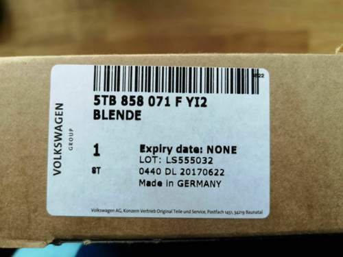

Ich hab heute mir das 2017er DM Display gekauft, da ich in meinem Reimport das 2016er(?) drin hab. Muss mir nur noch die Blende vom Händler holen.
@84DB schrieb am 25. August 2018 um 10:20:01 Uhr:
Hi, was hat der Rahmen für ne Teilenummer
@schniff007 schrieb am 12. Dezember 2017 um 09:39:27 Uhr:
geht ohne Probleme, hab ich schon verbaut :-)
Hi, welche Blende hast du gekauft , ich finde keine Teilenummer.
Danke im voraus
Unter dem Strichcode ist die TN. Habs online bestellt.
