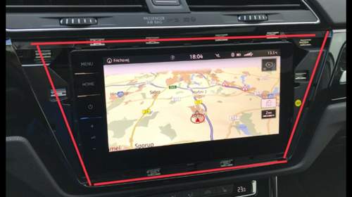

Hallo allerseits,
ich werfe mal hier eine Frage in die Runde bezüglich des Discover Media Displays des akuellen Tourans von MJ 2018.
Ich bin am überlegen, ob ein Tausch des alten kleinen Bildschirms des DM gegen das neue Glasdisplay mit den zwei Drehknöpfen machbar ist. Die Halterungen sind ja gleich und sollte auch passen. Die passende Blende sollte auch kein Problem sein. Die Anschlüsse an der Rückseite sehen gleich aus.
Nur kann das Discover Media Gen 2 mit diesem Display umgehen oder geht wirklich nur der Austausch auf das alte Discover Pro Display?

Eine Frage habe ich, die Antwort habe ich hier nicht gefunden... Habe ein Discover Pro Mib1. Kann ich dieses auch mit dem Display vom Discover Media Mib2.5 betreiben?
Nein, dafür bedarf es einer neuen Headunit
Also geht das nur ab der Headunit Mib2?
Was ist denn der Grund hierfür?
Auflösung, Prozessor....

Es steht zwar MIB2 drauf, es sind aber MIB2.5, Teilenummer 5NA 035 xxx
Hi, ich habe in meinem Touran 2017 auf das neueste Discover Pro upgegraded. Aber mein VW-Händler kann mir nicht mit dem richtigen Rahmen um den Bildschirm helfen. Kennt jemand, der VW kennt, den neuen Rahmen für Touran? Vielen Dank im Voraus :-)
Ich glaube das neueste Pro gibt es erst ab Mitte 2017
Ist deiner BJ 2017 oder Modelljahr 2017.Kann sein, dass es da Änderungen geben hat.
5TB858071F
