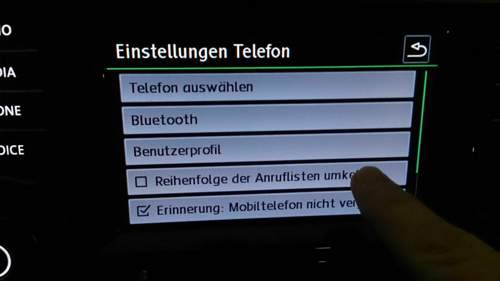

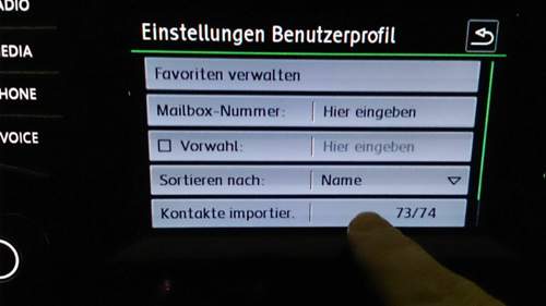

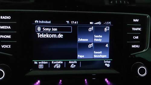

Echt? Und dann kannst Du die Adressen im Navi direkt abrufen? Habe gestern diese Option nicht gefunden, weder im Navi noch in der Bedienungsanleitung. Habe nur im Navi-Menu gesehen dass man Adressen im vcard-Dateiformat über eine SD-Karte importieren kann. Kannst Du vielleicht kurz beschreiben was ich machen muss? Danke!
klar doch:
1. mit der Taste "Phone" in das Menü gehen.
2. rechts unten den Menüpunkt "Setup" berühren (s. Bild 1)
3. in dem folgenden Dialog "Benutzerprofil" auswählen (s. Bild 2)
4. danach die Option "Kontake impor." wählen (s. Bild 3)
Voilà! Das sollte es gewesen sein.
Ach so, eins noch: Die Adressen kann man natürlich nur im Navi-Modus aus dem Telefonbuch einlesen. Es gibt bei der Auswahl des Zielortes einen Button "in Kontakten suchen" oder so ähnlich.
Kann ich noch mal nachsehen, wenn Du das nicht finden solltest...
