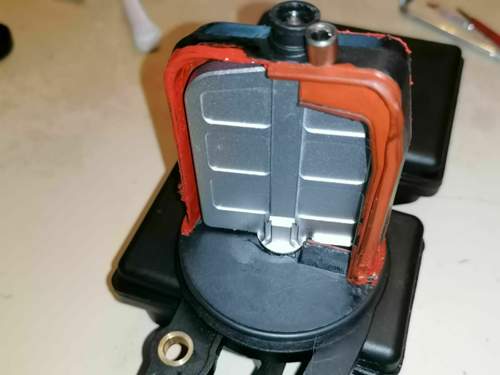

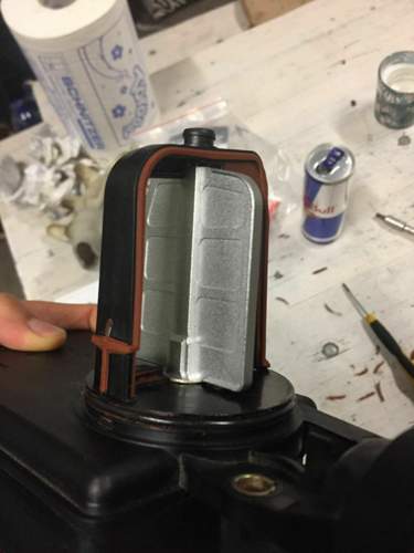

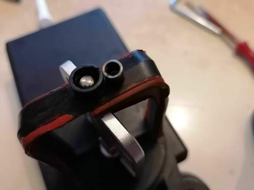

1. Beim Eindrehen der neuen Schraube hat sich oben ein Metallröhrchen aus der Halterung gedrückt. (Bild 1+2)
Es saß nicht besonders fest drin und deshalb bin ich mir gerade nicht sicher ob das Röhrchen noch mit zur alten Schraube gehört und sowieso mit raus muss, oder ob die neue Schraube da hätte durch gemusst.
Jetzt sitzt die neue Aluschraube sozusagen direkt im Plastik. Macht zwar einen sehr stabilen Eindruck, kann aber ja eigentlich nicht Sinn der Sache sein, schon gar nicht bei höheren Temperaturen.
Hat da jemand Erfahrungen?
2. Die Klappe selber öffnet sich nicht, wenn sie komplett geschlossen ist. Sie drückt sich zwar sofort wieder zurück wenn man sie nur ein Stück weit bewegt, aber sobald man sie weiter zu macht, bleibt sie stecken. (Bild 3)

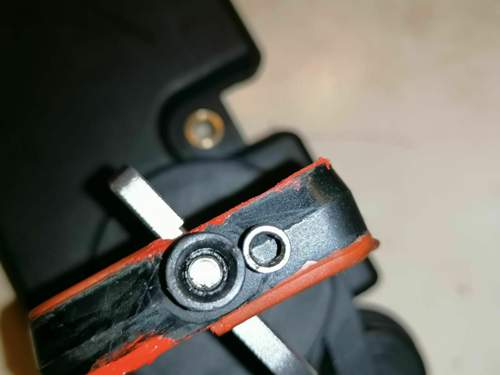

3. Die grün eingezeichneten Stücke der Dichtungen fehlen. (Bild 3a)
Ich hab zwar Flüssigdichtung hier, aber möchte die nur ungern komplett auf die Kante schmieren.
Ich werd wohl nicht drum rum kommen mir eine neue oder zumindest eine bessere, gebrauchte DISA zu holen. Oder was würdet ihr machen?

Hülse nochmal einklopfen mit dem Hammer und Gefühl. Bei mir ist sie auch drin.
P.S.: Vielleicht es das, was die Leute immerzu nacharbeiten müssen.
Da ist viel zu viel von der Dichtmasse an den Seiten. Ich würde das mal alles auskratzen, was nicht auf der Kante ist, und kaputte Stellen ggf. mit neuem Dichtmittel einkleben. Am besten wäre natürlich, wenn man die kaputte Dichtung vollständig neu einklebt, ist bei der DISA aber nicht zwangsweise kriegsentscheidend.
Also die Hülse passt definitiv nicht über die Schraube. Habe eben alles nochmal auseinander genommen um es zu testen.
Reinklopfen wollte ich sie auch zuerst, aber sie geht relativ einfach rein und auch wieder raus... Kann sie dann nicht abfallen?
@w00tification schrieb am 31. März 2021 um 19:20:54 Uhr:
Welche Seiten meinst du? Bei mir auf Bild 3 die rechte Seite ist komplett noch original, die Linke Seite hatte ich abgekratzt und ganz dünn neue Dichtmasse rein gemacht.
Wenn man von hinten draufschaut das gleiche, rechts original, links neu gemacht.
Die Klappe hängt auch nicht an der Dichtmasse, sie hängt schon fest bevor sie bei der Dichtmasse ankommt.
Vom Gefühl her würde ich sagen unten hängt die Aluplatte mittig auf dem Plastik.
Hab schon überlegt ob ich da einfach vorsichtig mit Schleifpapier dran gehe und etwas Plastik weg nehme
Îch könnte höchstens die Öse von oben auf die eingebaute Schraube hauen. Dann müsste sie ja sehr feste sitzen. Aber da sie dann auch noch am Plastikrand hängt, wird die Klappe sich dann wohl noch schlechter bewegen lassen.
Edit: Oder ich weite die Öse so weit, dass die Schraube gut rein passt und schlage sie dann ein. Dann sollte sie ja auch wieder besser am Plastik halten
Die DISA wird ja in die ASB geschoben/gesteckt und liegt dann hinten an. Wenn du die Hülse mit dem Stift verklebst, würde das reichen. Sie kann nicht rausfallen im verbauten Zustand, aber vllt beim Einbau wenn sie zu lose ist.
Ich meine nicht die dicke Lippe an den Kanten, sondern innen den Durchlassquerschnitt, wo das rot auch auf den Flächen aufliegt. Die Klappe sollte nichts von dem Dichtmittel berühren. Auf den Flächen und Berührungsstellen sollte also alles sauber sein.
Die Klappe wird aber im Betrieb auch nicht fest angedrückt, das müsste reichen, wenn du die Anlageflächen für die Klappe freimachst vom Dichtmittel.
Also deine DISA sieht alles andere außer Original aus ...
