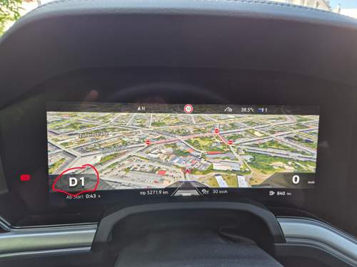

Seit Jahren sehe ich im Digitaltacho in der linken Anzeige (Drehzahlmesser) den "Durchschnitts-Verbrauch seit Start".
Seit einer Woche zeigt er auf einmal den "Langzeit-Durchschnittsverbrauch" an (vermutlich bin ich irgendwo versehentlich ran gekommen)!
Nirgends finde ich etwas, wo/wie man das umstellen kann.
Kann mir jemand helfen???

Dafür gibt es verschiedene Möglichkeiten. Ich meine, es wird dir auch angeboten, wenn du am Fahrmodi-Drehsteller drehst.
@SUV10 das ist möglich zu wechseln.
Im mittleren Menü zwischen den Anzeigen müssen Sie auf die Durchschnittsverbrauchsdaten stellen und diese durch Drücken der OK-Lenkradtaste ändern. Dann wird auch diese Anzeige im Zähler geändert.
@Blaz4net Was meinst Du genau mit "mittlerem Menü"?
Auf dem Foto markiert @SUV10
Wenn das gewechselt ist, ändert auch dort wo gefragt.
@Blaz4net Bei mir gibt es (nur) die Anzeige "Langzeit". Wie stelle ich denn von dort auf "Ab Start" um???

@SUV10
Z.B. Langzeit Anzeige ist mit Knopf OK an Lenkrad auf "seit Start" gewechselt.
In den "Fahrzeugeinstellungen" müsste es einen Menupunkt "Digital Cockpit" o.ä geben. Da lässt sich einstellen, was grundsätzlich in ddr Mitte der Rundinstrumente angezeigt wird.
Möglich, dass die "Verbrauchsart" aus der mittleren Anzeige übernommen wird, weiß ich nicht, da bei mir schon immer Ganganzeige. Falls das so ist, dann einfach mit den Pfeiltasten rechts am Lenkrad die Daten für das Mittendisplay auswählen (statt Navi, Telefon...). Die "Verbrauchsart" (ab Start, ab Tanken...) kann dann nach Bestätigung wieder mit den Tasten rechts am Lenkrad ausgewählt werden. Mit welcher genau, muss ich auch jedesmal ausprobieren... 😉
"OK" wie gerade oben erwähnt wäre auch mein erster Versuch.
Nein, selbsterklärend war dieses Display wirklich noch nie, wenn man es in vollem Umfang nutzen möchte.
@Blaz4net GELÖST!
Danke! Die Lösung war: Die Umstellung geht nicht (!) bei eingeschalteter Zündung oder in Fahrt, sondern nur bei laufendem Motor im Stand!

Das stimmt so nicht. Diese Anzeige im Rundinstrument läßt sich immer verstellen, Start / Langzeit / ab Tanken. Auch während der Fahrt.
