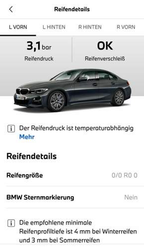

Gibt es schon Erfahrungen zum Zurücksetzen der digitalen Reifendiagnose?
Bei mir wurde Reifenverschleiß in der App angezeigt. Entsprechend wurden die Reifen gewechselt. Jedoch zeigt die BMW App weiterhin den Service an. Eventuell müsste also ein neuer fiktiver Termin zum Wechseln gemacht werden, damit die Anzeige verschwindet.
Wer hat ähnliche Erfahrungen gemacht?

Ich habe auch nicht die Werkräder zum Winter jetzt, und wähle die "Andere Reifen", gebe ich keinelei Info über Reifendimension zum Anlernen. Nach 20 Minuten ist das Anlernen erfolgreich abgeschlossen. So wie ich jetzt von dem System verstanden habe, sind andere detailierten Infos nur "nice to have" aber nicht relevant für das digitale Diagnose-Verfahren. Dabei meinem Verständnis nach müssen die Sensoren in der Lage sein, richtige Messung durchzuführen und abzuliefern. Falls Du zum Anlernen das gleiche wie ich gemacht hast, dann liegt an wahrscheinlich an Deinen Sensoren, die nicht in Ordung sind. Ich habe zwar auch nicht die originalen Sensoren, die sonst 80€ pro Stk kosten würden, aber für G20 zertifiziert sind.

Hab mir das jetzt mal angeguckt.
Habe diese Statusmeldungen "Reifenverschleiss OK" ebenfalls, getrennt für alle 4 Reifen.
Habe KEINE Originalfelgen, KEINE Sternreifen und KEINE original RDKS.
Musste ebenfalls die Reifendimension manuell eingeben, da nicht automatisch erkannt.

1. Der BMW Händler weiß nicht wie er die Fehlermeldung in der App löschen kann
2. Meldung kam per App. Reifen hatten tatsächlich wenig Profil.
3. Richtig.
4. Ja.
