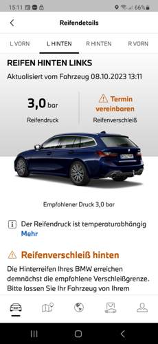

Heute kam ein Warnhinweis auf der App bzgl. Reifenverschleiss bei den P7 cinturato auf der Hinterachse.
Mal nachgemessen, tatsächlich nur noch knapp 4mm. Laufleistung nur 30TKM, scheinbar frisst der Hybrid ordentlich Reifen. Bei meinem ehemaligen C300 hielten die Goodyear SR >50TKM

War jetzt zum WR-Wechsel bei euromaster, leider steht die Fehlermeldung noch in der app.
Jemand ´ne Idee wie ich das gelöscht bekomme ohne zum 🙂 zu fahren?!
Reifenhändler hat übrigens 4mm gemessen und meinte
das die Hybriden im allg. ordentlich Reifen verschleissen.

Habe die gleiche Meldung zum Reifenverschleiß hinten trotz neuwertiger Reifen im Sommer. Seit heute auf Winterrädern unterwegs mit ca. 6mm Profil rundum und immer noch die Meldung in der App. Die Räder sind originale und wurden vom Fahrzeug auch automatisch erkannt. Auch die App hat den Wechsel geschnallt. Mein BMW Autohaus meinte, dass das schon zwei Kunden vor mir reklamiert hätten trotz ausreichend Profil. Da kann BMW nichts löschen oder ändern.

Winter: Reifenverschleiß laut App OK. Reifen wurden wegen Profilmangel getauscht. Sommer: App meldet Reifenverschleiß! Bitte Service vereinbaren. Reifen nach Sichtprüfung einsatzfähig.
