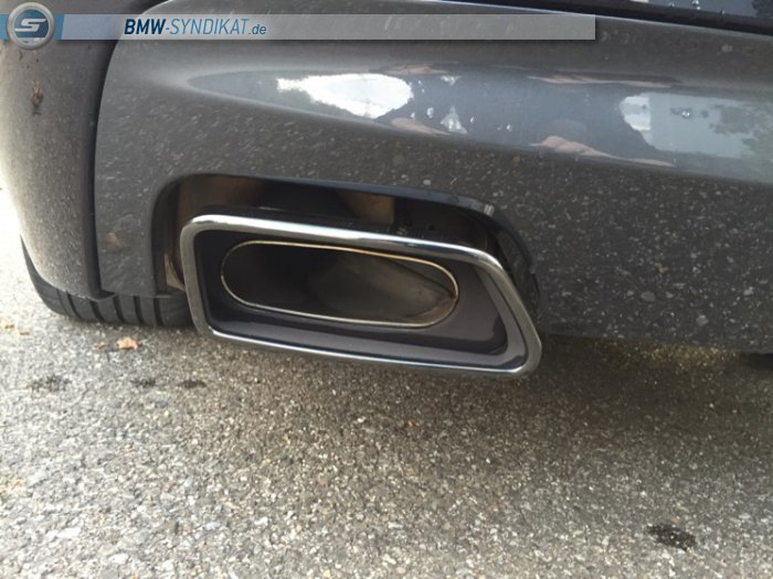

Hallo, hat jemand, der einen M550d oder 550i oder einer der auf diese Optik umgebaut hat diesen Diffusor verbaut?? Laut Schmiedmann soll der nicht passen mit dem Auspuff/Blenden. Im Netz habe ich aber Bilder gefunden wo genau dieser mit den Blenden verbaut ist. Kann mir jemand was dazu sagen???

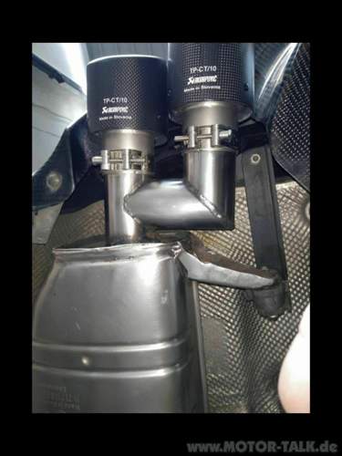

Ich habe den Schmiedman Diffusor, allerdings mit 535d Anlage in Verbindung Akra Endrohren. Musste einiges ändern damit es passt. Mit den eckigen Blenden wird das warscheinlich nicht anders sein.
Img-20160809-160248
was musstest du denn ändern???
So,sah das am Anfang aus. Ich musste dann die alten Rohre abflexen, neue anfertigen, Halterungen umschweißen usw.Zimlich komplex das ganze. Der Diffusor ist eigentlich für BMW M5 gedacht.

Hier nich ein Bild von 550 Carbon mit eckigen Rohren. Ich meine, die Freimachungen sind etwas anders.
Ja, hast recht, habe auch einen diffusor für meinen gefunden aus Carbon, aber der kostet 1600...und das ist mir zu viel.....

Ist nur optik. Bei einem Diesel ist auf legalen Wege leider nichts zu machen. Ich wollte unbedingt Carbonendrohre und habe mir die nachgebauten Akra gekauft. Die Schrift werde ich demnächst abmachen.
