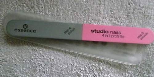

ich wollte euch nur kurz meinen Lösungsansatz für meine Glühobstheckleuchten an der VFL Limo vorstellen:
Ausgangslage war, dass bei mir auf beiden Seiten der jeweils mittlere Lampenstrang ausgefallen sind. (Blinker, Rückfahrleuchten, Nebelsschlussleuchte m.E. auch)
Die Kontakte am Lampenträger machten einen korrodierten Eindruck. Im Lampenträger hatten die jeweiligen Stellen, wo die Glühlampe auf den Träger trifft einen korrodierten Punkt.
Ich habe mit normalem Schleifpapier mühsam diese rostigen Punkte weggeschliffen.
Für die Schleifarbeiten an den äußeren Lampenträgerkontakten habe ich mich mir mit den 4-farbigen Nagelfeilen meiner Freundin geholfen. (siehe Bild) Die passen wunderbar zwischen die Lücken. (Danach kann man sie aber nicht mehr für die Nägel verwenden)
Danach habe ich alle Flächen mit Graphit 33 von Kontaktchemie versiegelt. Ich habe nicht die Sprühfunktion der Flasche verwendet, sondern etwas in einen Behälter gesprüht und dann mit Wattestäbchen die Kontakte lackiert. Eventuelle Ungenauigkeiten, also dort wo der Lack sich ggf. verbunden hat, habe ich mit einem Cuttermesser sicherheitshalber großzügig die Verbindungen wieder aufgetrennt.
Leider habe ich schon alles verbaut und erst jetzt, nachdem ich diesen Thread sah, dachte ich, dass man das auch ganz toll mit Fotos hätte untermalen können. Jetzt muss euch der Text reichen.
Ich hoffe, es hilft jemandem.
Aktuell hält es seit 2 Wochen.
VG
Manuel
@grünerpanzer schrieb am 1. März 2018 um 17:39:12 Uhr:
Das ist der Grund, warum soviele scheitern, zumindest im ersten Anlauf. Da wird dann so ein bisschen rumgefummelt, und dann soll es ein Spritzer WD40 richten. Aber das reicht eben überhaupt nicht, um die hartnäckike Korrisionsschicht zu durchdringen.
Es muss lange dauern und mit echter Arbeit und natürlich dem dazu geeigneten Werkzeug zu tun haben, will man nachhaltigen Erfolg.
Danke sehr für deinen Beitrag, das hilft einigen aufs Pferd!😉
