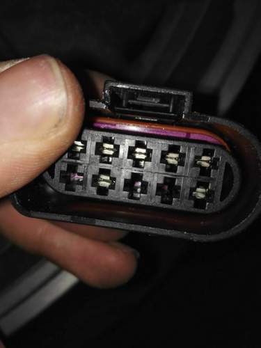

Kurz nach dem Starten nach rund 200m Fahrt kam im Bordcomputer eine Warnung hoch, "Bremslicht hinten rechts" direkt zusammen mit "Blinker hinten rechts". Okay, erster Gedanke 'da hat die Werkstatt bei der Inspektion was getauscht, Birnchen nicht richtig drin, Stecker lose".
Also heut abend Leuchte ausgebaut, Lampenträger und Stecker angesehen - nichts. Alles einwandfrei, kein Wasser, keine Korrosion, Stecker war richtig drauf, makellose Kabel.
Dann hab ich OBDeleven angesteckt und ausgelesen - große Überraschung: 5 Steuergeräte mit Fehlern :(

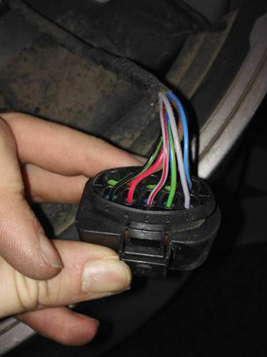

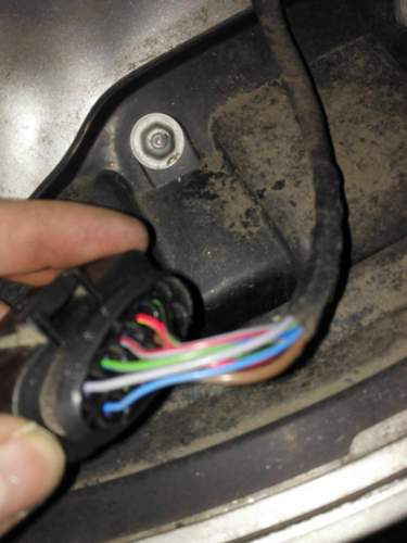

Habe den Wagen gerade seit Dienstag wieder das erste Mal bewegt und bin die 50km zur Arbeit gefahren. Fehlermeldungen kamen direkt wieder aber jetzt ist mir tatsächlich auf der Hälfte die Leuchte hinten rechts fast komplett ausgefallen. Nur eines der normalen Fahrlichter leuchtet noch ganz schwach. Bemerkt habe ich es, weil der Blinker hinten rechts jetzt tatsächlich nicht mehr geht und aufgrund dessen die Blinker vorne rechts doppelt so schnell blinken.
So, wer kennt sich jetzt mit der Verkabelung zur Rückleuchte hinten rechts beim Vorfacelift aus und hat eine Vermutung? Ich hab euch mal die paar Bilder angehangen, die ich Dienstag abend beim Ausbau gemacht habe. Wie gesagt, für mich sieht der Lampenträger an sich und der Stecker einwandfrei aus.
Irgendwas muss da ja mit der Masse nicht stimmen, ich kann mir kaum Vorstellen, dass alle Plusleitungen der Leuchte durch sind. Wie kann ich das Messen? Durchgang auf Karosserie von der Masseleitung der Leuchte?

Lass ma' raten.:confused: Ich tippe auf Korrision im Bereich der Masseleitung, z.B. im Stecker. Theoretisch käme auch Kabelunterbrechung in Frage, hats alles schon gegeben. Sowas lässt sich ja mit einfachem Multimeter überprüfen.
Stonealtes Thema: Korrision (K) ist hinterpfotzig. Da schaut man auf blanke Kontakte, fummelt auch ein wenig dran rum, ggf. noch ein Spritzer'chen Kontakt-Zeugs drauf, und hat damit die böse K im Griff.
In Wahrheit ist es umgekehrt. :)
In deiner Dicken-Limo ist die Low-Line Variante der Rückleuchten verbaut, sprich: alles Glühobst. Muss überhaupt nichts Schlechtes sein, in meiner Limo von 2006 leben bis auf eine Ausnahme noch sämtliche Obst-Stücke.:D Aber mit Kontaktproblemen muss man eben rechnen.
Die böse K wirst du erst dann los, wenn du laaaaaaaange mit Schmirgelpapier oder - so wie ich es getan hatte - mit Minibohrmaschine und aufgesetztem Steinschleifkopf den Kontakten auf den Leib rückst. Und dannn - tusch - kommt unter der so sauber aussehenden Oberfläche die wirklich saubere orig Materialfläche zum Vorschein.
Hatte sämtliche Kontaktstellen des Lampenträgers bearbeitet, auch und gerade dort, wo die halbrunden Kontakte des Obstes auf die Metall-Leiterbahn gedrückt werden.....und sehr viel Zeit in das Beschmirgeln jedes einzelnen Steckstiftes im Stecher investiert......seitdem ist Ruhe im Busch.
Aber die Kontrollmessung zu einem guten Masseanschluss im Kofferraum solltest du dennoch ausführen.

Mir sehen die Leiterbahnen verzinkt aus, ist es da nicht kontraproduktiv die Verzinkung wegzuschleifen? Oder haben die Kontaktflächen eine andere Oberfläche?
Ich bin auch für den Massepunkt. Was man noch probieren könnte, wenn die Leuchte dunkel ist, bewege mal die Heckklappe. Eigentlich sehr unwahrscheinlich, dass ein Isolationsfehler zu solch einem Fehlerbild führt, aber vielleicht ist der Kurzschluss so hochohmig, dass die Sicherung nicht fliegt und sorgt für einen Spannungsabfall auf der Leitung, so dass die Leuchtmittel dunkler leuchten. Aber wie gesagt, sehr unwahrscheinlich, dass häufiger ein Schluss gegen Masse auftritt und die Sicherung nicht fliegt, da finde ich den Massepunkt wahrscheinlicher.

Ich bin kein Materialkundler, aber nach meinem Bearbeiten der genannten Kontakt war mir auch ohne messtechnische Prüfung auf Anhieb klar, dass da ein gewisser "Belag" weg war, und das nun mehr zum Vorschein gekommene, silbrig blitzende Material ein deutlich besserer Leiter sein muss. Wer besonders pfleglich mit dem neuen Glanz umgehen möchte, gibt noch etwas Polfett o.ä. vor dem Zusammenbau drauf. Oft ist es aber wirklich nur der eine Stift des Massekontaktes....oder halt eine geknickte "Ab-"-Leitung.

Zuerst Rückleuchte ausgebaut und mit rein genommen. Dann mit nem Multimeter versucht Kurzschlüsse zwischen den Kontakten zu finden - nix. Mit ner zwölf Volt-Batterie (2x 6V Block) und zwei Kabeln mit Kabelschuhen alle Lämpchen durchgegangen und die Lichtleistung überprüft. Dann hab ich mich rangemacht die Kontakte zu säubern, bin erstmal bisschen konservativer vorgegangen: Nigrin Kontaktspray und dann mit Pinzette und Lappen alle Kontakte gesäubert. Gleiches hab ich so gut wie es ging auch noch mit den Fassungen gemacht. Zuletzt die Blinkerbirne getauscht - sah doch schon ein bisschen dunkel aus.
Dann wieder raus. Masse im Stecker gegen Karosserie geprüft, 20Ohm wiederstand - hielt ich für okay. Alle Kontakte durchgeprüft ob Kurzschlüsse da sind - nix gefunden. Stecker auf die gleiche Weise gereinigt. Innen noch geguckt ob irgendwelche Defekte am Kabel zu sehen sind - nix.
Wieder eingebaut und Oh Wunder - Sie geht wieder.
Der Fehler im Bordcomputer ist ebenfalls weg und ansonsten zeigt er auch keine anderen Fehler mehr.
@lippe1audi und @Schubbie Vielen Dank die Beiträge zum Thema Korrosion/ Oxidation an den Kontakten und den damit verbundenen Kontakten, das war wahrscheinlich der entscheidende Hinweis.

Na ja, durch die 200 Ohm hast du einen Spannungsteiler. Resultiert dieses aus einem schlechten Kontakt, dann kann sich dieser unter Last erhitzen und der Widerstand steigt immer weiter, womit die Verbindung einen immer höheren Spannungsabfall an dem Massepunkt produziert.
200 Ohm machen 0,72W und du hast vermutlich unter anderem 5W Lämpchen drin. Daran kannst du sehen, dass die 200 Ohm nicht unerheblich sind. Wächst der Wiederstand auf den des Leuchtmittels, dann leuchten die nur noch halb so hell.
Also ich würde die Masse im Auge behalten.
