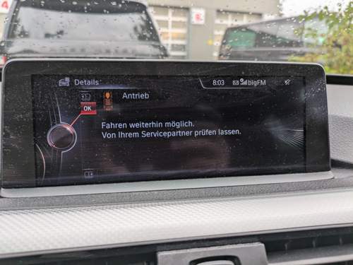

da ich im alten Thread auf eine falsche Fehlernummer gegangen bin und dieser wohl keine Beachtung mehr findet, wollte ich fokussiert zur aktuelle Fehlermeldung einen neuen beginnen. Meine Motorkontrolleuchte leuchtet immer noch und ich die Warnung im Display beim Abschalten ich auch immer noch, habe ich jetzt mit Car Scanner nochmal komplett die DTC Fehlermeldungen ausgelesen (siehe am Ende vom Post). Dabei ist mir aufgefallen, dass die 244800 sowie eine 244900 beim Motorsteugergerät da sind.
Nach einer kurzen Recherche bei Google (
1, 2) hatte ich gesehen, dass wohl mein Dieslpartikelfilter (DPF) voll bzw. zu sein muss und ich diesen entweder wechseln oder reinigen lassen muss.

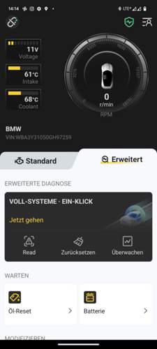

Daher hier meine DPF Werte laut Bimmerlink (Leerlauf, direkt nach dem Einschalten):
Rußmasse im DPF: 25,13 g
Ölasche im DPF: 64,06 g
Kühlmitteltemperatur: 54 Grad Celsius
Abgastemperatur vor dem DPF: 67 Grad Celsius
Abgasdruck vor dem DPF: 1,012 bar
Differenzdruck über DPF: 0,006 bar -> 6 mbar
Betriebsdauer seit letzter erfolgreicher Regeneration: 05:26:31
Durchschnittliches Regenerationsintervall: 614 km
Kraftstoffverbrauch seit letzter erfolgreicher Regeneration: 24,05 l
Restlaufstrecke des DPF: 0 km
Strecke seit letzter erfolgreicher Regeneration: 413 km
Mein Auto Details: F34, 3-er BMW 186PS, BJ 2015 mit aktuell 280.000 km.
Restlaufstrecke des DPF ist bei 0 km angegeben, dies wird wohl berechnet, wie ich einem anderen Threadentnommen habe. Kann hier jemand beurteilen, ob ein Wechsel oder eine Reinigung des DPF nötig ist oder welche Daten noch gebraucht werden um dies zu beurteilen? Oder wieviel km ich ungefähr noch Zeit habe? Bzw. was kann jetzt schlimmstenfalls passieren bzw. mit was muss ich rechnen wenn ich jetzt so weiter fahre?

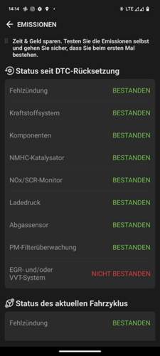

Hier noch der komplette Fehlerspeicher Auslesecode:
Car Scanner ELM OBD2
Version: 1.104.0/401040/GP
DTC report
Connection profile: BMW OBD-II / EOBD F-bodyDate: 14.02.2024 18:39:41
VIN: WBxxxxxxxx
OBD-IIOBD-II
DTCs: 3
244800 [0x244800]
Status:
Test fehlgeschlagen, Test fehlgeschlagen (aktueller Fahrzyklus), Steht aus, Bestätigt, Test ist seit dem letzten Löschen der Fehlercodes (DTC Codes) fehlgeschlagen
244900 [0x244900]
Status:
285A00 [0x285A00] Archiv (inaktiv)
Status:
Bestätigt, Test ist seit dem letzten Löschen der Fehlercodes (DTC Codes) fehlgeschlagen, Test während dieses Operationszyklus nicht abgeschlossen

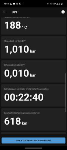

Themenstarteram 6. März 2024 um 17:37
Sorry, irgendwie bin ich bei den Werten verkommen @X5-Baby. Meine Screenshots waren wohl falsch abgespeichert.
Hier eine neue Messung:
Im Stand bei Leerlauf: Abgasdruck vor dem DPF: 1,010 bar, Differendruck über DPF: 0,010 bar
Im Stand bei 4500 Umdrehungen: Abgasdruck vor dem DPF: 1,129 bar, Differendruck über DPF: 0,075 bar
Letzte Regeneration wird mir angezeigt vor 22 Minuten, daher denke ich so vor 20 km.
Kann man hieraus was ableiten? Was muss gemacht werden?

Im Leerlauf im Stand
Bei 4500 Umdrehungen im Stand
@bmw_pati Also die Werte wären erstmal vollkommen okay und ein durchschnittlicher Wert von ca. 600km pro Regeneration ebenfalls. Liegt das denn tatsächlich so in dem Bereich?
Ich würde in diesem Fall mal per Toolset oder Rheingold (deepOBD kenne ich nicht) einen Filtertausch per Diagnose setzen. Damit wird die theoretische Restlaufstrecke wieder auf "neu" gesetzt, sonst ändert sich funktional nichts. Sprich, damit kannst Du nichts kaputt machen! Nur die Fehler, wenn sie denn alleine durch die Restlaufberechnung erzeugt wurden, sind dann wieder weg / löschbar. Hat das System dennoch ein Problem, meldet es sich wieder.
BMW macht Dir nicht einfach so ein Softwareupdate drauf, nur wenn es die Rückrufaktion erfordert (Austausch Airbag eher nicht) oder Du noch in der Garantiezeit bist und es ein Problem gibt, wo sie glauben sich mit einem Update behelfen zu können. Ansonsten kannst Du das gerne ansprechen, werden Dir dafür aber x€ berechnen.
