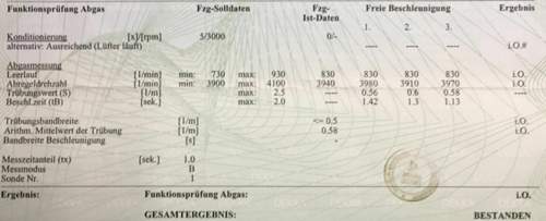

Eigentlich müsste es sichtbar sein, weil die Trübung mit DPF ja gegen 0 gehen muss. Ohne DPF könnte es sein, das die Werte erhöht sind und dann gibt es keine Plakette.
Eigentlich schon, nur hätte es da bei mir nicht auch auffällig werden müssen? Es sei denn bei nachrüst DPF wurde der Maßstab nicht angepasst (auch denkbar).

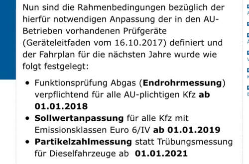

Laut dem Artikel wird die Trübungsmessung erst 2021 auf Partikelanzahlmessung umgestellt.
Ob das nun tatsächlich auffällig wird, müßte man selbst versuchen, bzw abwarten, was im Forum die nächsten Monate berichtet wird.

Hier noch die Trübungsmessung
9adc40f8-8b9a-4664-88a3-3871bd54149d

Also da sieht man mal wieder, das einige Prüforganisationen keine Ahnung haben. Warum hat der Prüfer alle 3. Beschleunigungen gemacht? Bei meiner HU war der erste Wert 0.33 und dann hat der Prüfer gesagt, sehr gut reicht. Wenn die Werte bei der ersten Freien Beschleunigung schon so gut sind, braucht es nicht noch 2 weitere.
Dann hat mein E46 320d Trübungswerte wie ein Euro 6 und ich habe keinen DPF drin. Dann glaube ich ehrlich gesagt nicht, das ein DPF-off bei der Endrohrmessung auffallen wird 😉

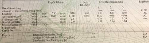

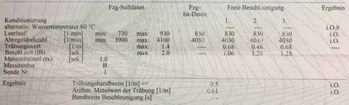

Schön, also hat mein E46 mit Nachrüst DPF, aber dann AU ohne DPF super Werte (0,56-0,6) 🙂
Für die Grenzwerte 2006-2015 reicht es locker
Für Euro 6 knapp drüber.
Soll ich mal lachen?
Somit sollte sich Deine Frage von vorhin eben beantwortet haben, oder?
Oder habe ich hier einen Denkfehler?
Jetzt setz ich noch einen drauf 🙂
Hier die AU mit dem nachrüst DPF (2013 und 2015)
mit DPF:
Werte 2013: 1x 0,48 2x 0,68
Werte 2015: 1x 0,76 1x 0,62 1x 0,59
ohne DPF
Werte 2017: 1x 0,56 1x 0,6 1x 0,58
Also die Trübungsmessung scheint da völlig unberührt zu sein.
Das Auto ist ein reiner Langstreckenwagen, der täglich 150km absolviert.

Vermutlich kommt deswegen ab 2020 (oder 2019?) die PPM Messung...
@tim_berlin schrieb am 3. Januar 2018 um 23:03:23 Uhr:
2021
