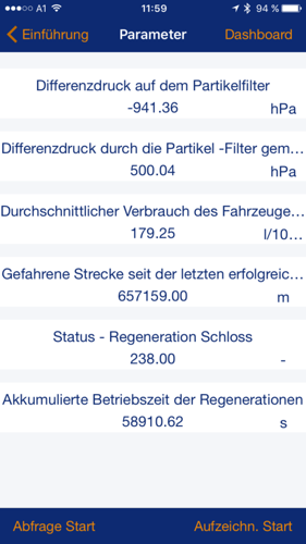

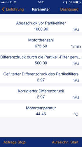

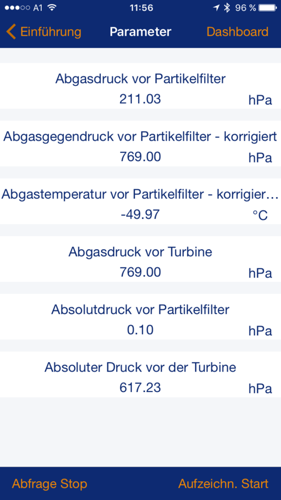

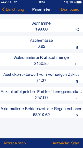

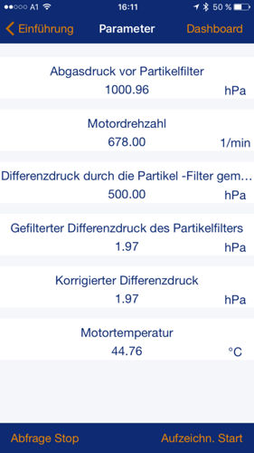

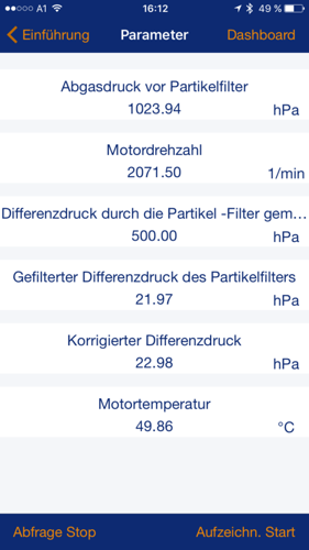

Ich habe heute mal ein paar life Daten ausgelesen, siehe Bilder.
Img-1178
Img-1179
Img-1180

Das ist nur eine infomeldung. Hallo BMW Mechaniker Laufzeit DPF geht langsam zu Ende. Ich sehe nirgendwo den korrekten Differenzdruck das wäre mal interessant.
Die fehermeldung verschwindet mit der Anmeldung eines filtertauschs. Weiß net ob die App das kann.... der tatsächliche Zustand muss aber nicht schlecht sein. Daher meine Frage nach dem differenzdruck. Ist der ok, filtertausch registrieren und einfach weiterfahren.
Differenzdruck von was, ich kann ja mal in der Charly ab suchen wenn du mir sagst welchen Diff Druck ich suchen soll?
Differenzdruck über Partikelfilter.
ok ich suche ob ich diesen Wert anfinde! Ich hoffe der heißt in der App auch so...
