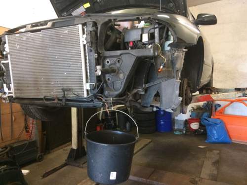

Hab' schon ma' Ölwannendichtung und Reiniger bestellt. Ölwanne wird abgenommen, Ölpumpensieb gereinigt, ebenso die Ablagerungen, soweit das möglich ist. Die Nockenwellenbrücke hab' ich inzwischen vom Autoverwerter bekommen (12,50 €). Es kann also weitergehen...

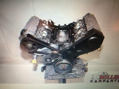

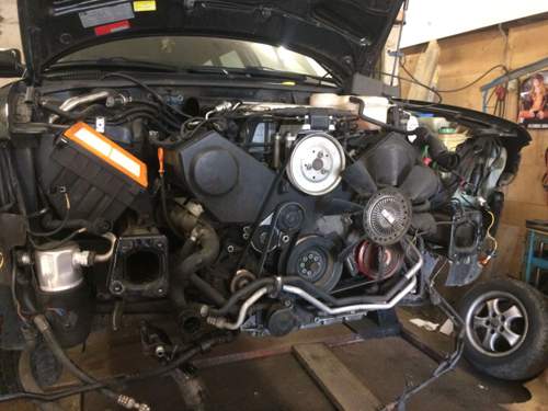

Ja, ich hab' schon bestellt. V6-Motor ohne Nebenaggregate und Anbauteile, 145.000 km gelaufen, für 330,-- € mit Versand. Ölwannendichtung und Kurbelwellensimmering zum Getriebe müssen neu. Soll Freitag geliefert werden...

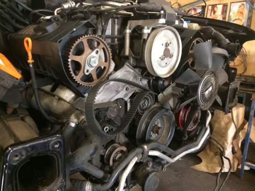

Wenn du eh dran bist würde ich dir empfehlen zahnriemen inkl rollen auch zu erneuern dann hast du von der Seite her dann auch Ruhe!
Ja klar, den hab' ich sogar schon, denn den Zahnriemen auf dem jetzt kaputten Motor hab' ich erst im letzten Oktober (vor jetzt 2.000 km Laufstrecke) aufgezogen. Der ist auf jeden Fall noch (fast) neu. Wenn der Motor angekommen is', werd' ich eh' sehen, welche anderen Teile noch neu müssen...

Der Ersatzmotor ist schon zur Spedition gegeben, aber noch nicht angekommen. Vermute Anfang der Woche.
