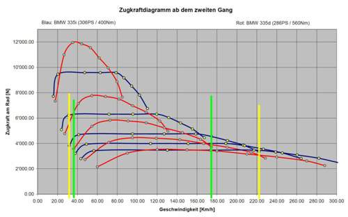

@Luke1973 schrieb am 29. November 2017 um 16:50:20 Uhr:
Umgekehrt, bei annähernd gleichen Startgeschwindigkeiten bedeutet das aber, das der Benziner gut einen Gang höher fahren müsste. Und das ein Fahrzeug im 3. Gang besser zieht als eines im 4. bei gleicher Leistung, ist nun auch kein Geheimnis.
Hä? Wieso das denn? Wenn beide z.B. im 4. bei ca. 50km/h vor sich hinrollen und dann beide Gas geben, dann ist laut Diagramm der Diesel doch im Vorteil. Wieso muss der Benziner dann einen Gang höher fahren? Bei gleicher Startgeschwindigkeit hat der Benziner ja eh schon ein paar Umdrehungen mehr und profitiert von seiner kürzeren Übersetzung.
Und Du hast nach 32 Seiten immer noch nicht verstanden oder akzeptiert, was Dir hier mehrere Leute zu erklären versuchen: der Diesel ist in den unteren Gängen (relativ) kürzer übersetzt als der Benziner.
Du glaubst es nicht? Dann schau mal hier:
Gesamtübersetzung im 6. Gang 335i: 2,618, 335d: 1,939. Der Diesel ist also um den Faktor 1,35 länger übersetzt, was auf Grund der Nenndrehzahlen auch zu erwarten war (5800/4400 = 1,32). Aus den 400 Otto-Nm werden dadurch schon mal 540 Nm. Diagramm Seite 6 für den 6. Gang bestätigt das.
Wie sieht das denn nun im 4. Gang aus? Gesamtübersetzung 335i: 3,6344, 335d: 3,2034. Der Faktor beträgt jetzt nur noch 1,1345. Der Diesel ist also relativ zum Benziner kürzer übersetzt, nämlich um den Faktor 1,19. Krass wird es im 1. Gang. 335i: 12,659, 335d: 11,718, Faktor 1,08.
Wenn man tatsächlich das gleiche Getriebe für beide Fahrzeuge nehmen würde und dem Diesel nur die um 35 % längere Achsübersetzung verpassen würde, dann würden im Diagramm alle roten Kurven in einem schmalen Geschwindigkeitsbereich die blauen gerade eben berühren, links und rechts davon lägen sie weit darunter (so wie jtzt im 6. Gang).
Ich habe ziemlich zu Beginn des Threads schon einmal geschrieben, dass die Diesel in den unteren Gängen kürzer übersetzt sind, damit sie überhaupt fahrbar sind. Dafür wurde ich heftig kritisiert. Hier ist der Beweis.
Und hier die dazugehörige Grafik für den 4. Gang.
Grobe, abgelesene Werte:
Turbodiesel => Ende der roten Linie bei ca. 175 km/h = rechte, senkrechte, grüne Linie.
Turbobenziner => Ende der blauen Linie bei ca. 222 km/h = rechte, senkrechte, gelbe Linie.
VG myinfo
Radzugkraftvergleich
