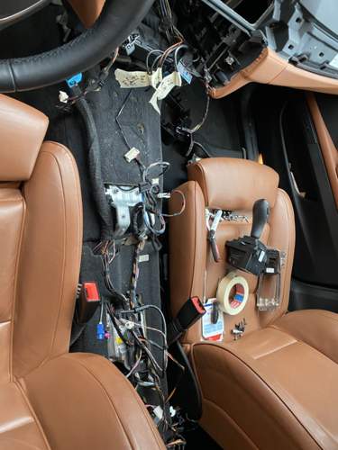

Ich bin leider auch Opfer des Navi/Tacho Diebstahls geworden. Nach Gutachten etc. wird die Versicherung mir nur den Restwert des Autos auszahlen.
Jetzt komme ich zu meiner Frage:
Hat schon jemand einen solchen Schaden selber repariert? Konkret geht es mir darum wie man herausfindet welche Kabel wohin führen? Hilft da nur die Durchgangsmessung mit dem Multimeter?
Ich wünsche euch eine schöne Woche 🙂

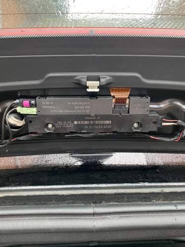

Verstehe. Das sollte machbar sein.
Kann mir jemand verraten welche Anschlüsse das sind? Bild ist im Anhang
C94cd6b1-26e8-4513-8b21-7870b91a9da9
Hallo!
Geht auch einfach reparieren und anstecken. Hat man kein GPS Empfang umstecken bis es passt. Den beiden FM Antennen ist es egal wer wo steckt.
CU Oliver
Du hast ein Phasendiversity verbaut. Dieses hat 2 Antennen, AM/FM (schwarz am Diversity und HU) und FM2 (weiß/mint)

Hallo!
Ein größeres Gepuzzel wird es erst, wenn man noch DAB hat. Dann darf man mit 5 Kabeln jonglieren. 🙂
Und DAB sowie FM ist nicht gleich. Da sollte alles passend sein.
CU Oliver

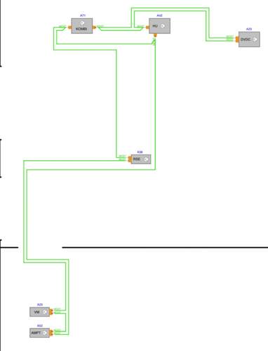

Stimmt zum ZGW geht kein LWL mehr da es laut Phasendiversity eine NBT HU ist. Also nur eine Schleife Tacho-HU (oder wenn vorhanden DVD Wechsler und/oder AMP)

Beim zerlegen des Fahrzeugs hat einer der Lichtwellenleiter im Quadlock rot geblinkt. Daraus schließe ich das irgendwo Signal herkommt.
Das Fahrzeug hat die Harman Kardon Anlage verbaut. Also sollte der Ausgang vom Tacho zum Verstärker gehen?
Schönen Sonntag euch 🙂
Ich habe nur diese Bild gefunden.
Hier scheint mir noch die Combobox und VM dazwischen zu sein?
kann mir da jemand helfen? In anderen Foren habe ich aber auch gelesen das man bei HK vom Kombiinstrumten zum Verstärker legen muss.

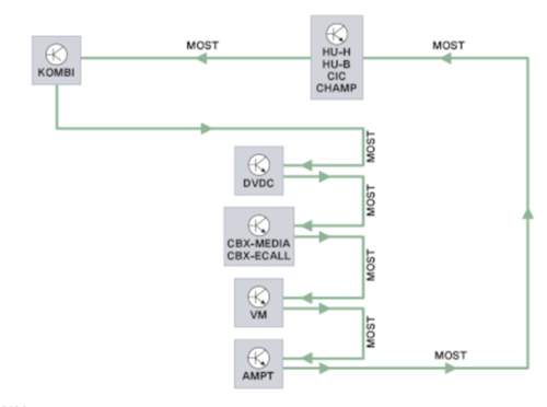

MOST_Ring
Hier mal die Übersicht der MOST LWL bei NBT HU.
Wenn nur Tacho und HU vorhanden ist ist es eine Schleife zwischen diesen beiden.
Genau das habe ich nicht gefunden.
Ich freu mich schon drauf den LWL bis in den Kofferraum zu legen.
Die Reparatur geht los.
