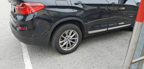

Ich bin heute schier vom Glauben abgefallen... was BMW da so verkauft... da sieht der F11 mit 18" aus wie Zucker...
VG
Kanne
20180716-150947
20180716-210939
