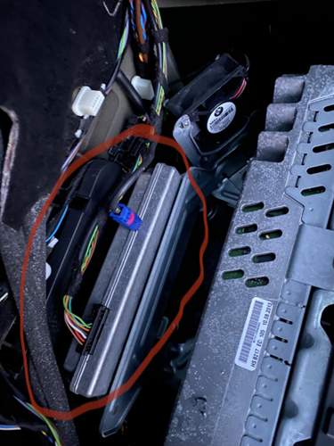

Kann mir Jemand sagen welches Steuergerät das ist?
Sitzt gegenüber vom Verstärker :)
40e0bb6f-c832-4974-853f-cba2d54c1824
@bender053

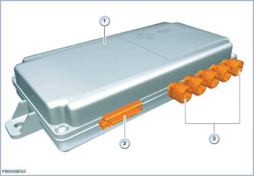

Das müsste das TRSVC-Steuergerät (Top Rear Side View Camera) sein. Mit Sorroundview hat es natürlich mehrere Anschlüsse, mit nur einer Rückfahrkamera den einen Abschluss in Deinem Bild.
Themenstarteram 1. März 2023 um 19:22
@StevenM Ok super Danke.
Dann hab ich die Zuordnung der Kabel :)

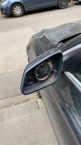

Ich werden bei meinen Außenspiegeln nicht die automatisch abblendenden mit der 4 Pin Heizung.
Wenn ich jetzt auf die normalen umrüste mit nur 2 Pin sollte ich jeweils 2 Kabel auf einen Pin Legen oder einfach 2 Kabel tot legen?
Mit 2 Pins werden keine Funktionen mehr übrig sein. 2 Pins brauchst du allein schon für den Blinker.
4 Pin ist ja 12V+, Masse, LIN und Blinker.
Kannst aber für 2 Pin auch einfach 12V+ und LIN weglassen und die Funktionen auscodieren.
Selbst eine Verstellung ist dann aber nicht mehr möglich.
Themenstarteram 3. März 2023 um 7:31
Der Blinker wird doch nicht am Spiegelgas angeschlossen? Mir wurde nur das automatisch abblenden Spiegelglas entwendet.
Spiegel
Achso, da hab ich dich falsch verstanden, dachte es geht um den Spiegel.Wie das mit einem Zubehörglas zu Händeln ist bzw. wie die Anschlüsse sind kann ich nicht sagen. Würde sagen einfach weglassen.

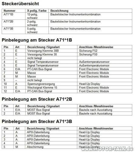

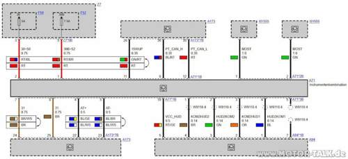

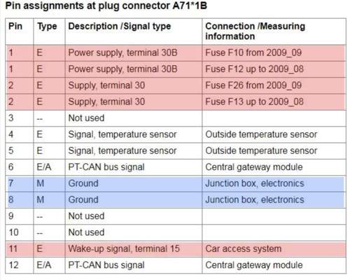

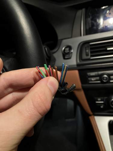

Ich bin dabei den Tacho neu einzuspinnen. Ich habe den Plan für die Belegung des 12-Pol. Stecker gefunden.
Die Grünen sind Most und neu gelegt.
Can H und L ist auch logisch
Masse ist auch klar
Ich denke die blauen sind für die Temperatursensoren oder?
Das grün/rote ist das Wake Up Signal
Ist das grün/gelbe die Spannungsversorgung für das HUD oder die 2. Spannungsversorgung für das KI ?
Ich hoffe mein Problem ist verständlich :)
Danke nochmals für die Hilfe

Beim F10/F11 erfolgt die Spannungsversorgung des HUD nicht über den Tacho oder ?
