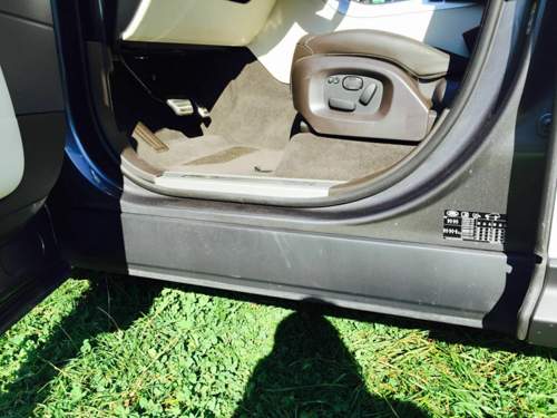

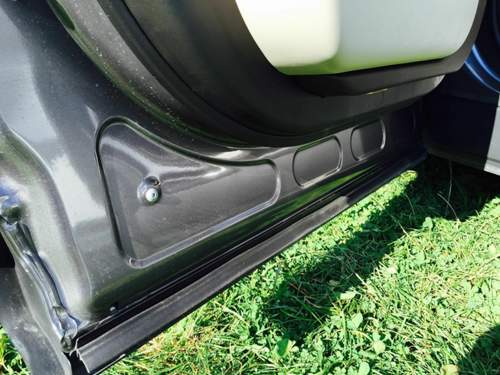

Hi, gerade nen neuen Range Rover Sport gefahren. Die Türen sind ähnlich konstruiert, funktionieren aber besser und der Rest ist auch nicht schlecht.Tja, die Briten können halt nicht nur guten Whisky...
@Morpheus0808 schrieb am 29. August 2015 um 19:01:14 Uhr:
Na ganz besonders doch die Schotten! Wobei es auch einen tollen wallisischen Single Malt gibt.
