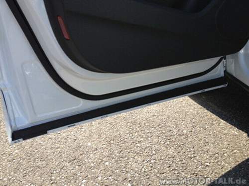

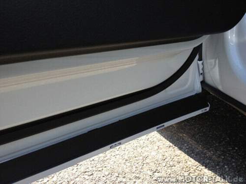

Meine wurden nun auch Ausgetauscht!
Sie wurden super lackiert, aber auch bei mir hält die eine
nicht wie sie sollte.
Werde mich morgen wieder zum :-) begeben.
Bild #205246730
Bild #205246731
Bild #205246732
Die haben das ganz gut gemacht, aber wie du siehst wurde die dunkle Leiste nur abgeklebt. In den Längsschlitzen am unteren Rand sieht man die überlackierten Einrastnasen.
Ich will damit nur sagen das man das Auto nicht im Originalzustand wieder bekommt da man die dunkle Leiste vor der Lackierung nicht
entfernen kann.
