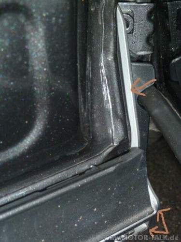

Meine Vermutung: Neue Leisten wurden lackiert, alte Leisten abgebaut, der Mechaniker klebt die neuen Leisten an und sieht dann das die nicht lackierte Innenseite tlw. sichtbar ist, Leisten werden wieder abgebaut, dann wird bemerkt das es auf die schnelle gar nicht so einfach ist die neuen Leisten innen zu lackieren da sie ja nicht zerlegbar sind, und dann wurden diese wieder mit einem Handelsüblichen doppelseitigen Klebeband angeklebt, in der Hoffnung das der Kunde die mangelhafte Lackierung nicht sieht. (Hätte ich auch nicht, wenn ich es nicht hier gelesen hätte!!) Ich vermute mal das die Leisten nur mit dem Original Klebeband, das ja schon aufgeklebt ist, perfekt halten!

Ich kann mir das mit der nicht lackierten Innenseite der Leisten nicht recht vorstellen. Hat jemand mal ein Bild auf dem man dieses sieht.

Stelle ein Bild heute Abend ein

Hier ein Foto......🙁
P1030036
P1030036

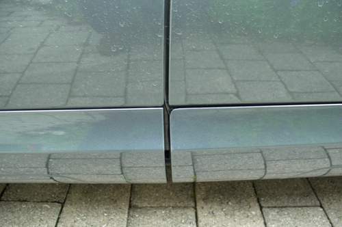

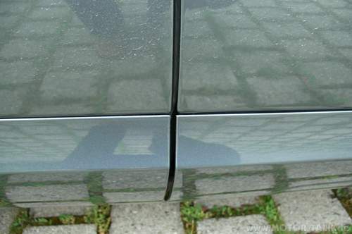

Heute wurden bei mir die neuen Leisten montiert. Mit der Lackierung der Leisten innen wie außen (habe die Vollackierung) bin ich sehr zufrieden.
Aber, bei näherer Betrachtung der hinteren linken Leiste hat mich fast der Schlag getroffen. Da hat doch offensichtlich ein emsiges "Mäuschen" eine Ecke "abgebissen" 😉 und anschließend halbwegs wieder (allerdings Audi untypisch) rund nachgearbeitet. 😰 😁
Entweder ein Transportschaden oder der Auszubildende (keine Diskriminierung 😉 ) hat die Leiste in der Werkstatt fallen gelassen und diese wurde dann notdürftig nachgearbeitet und die Stelle überlackiert. Und das wollte man mir jetzt so "unterjubeln"? 😁
Habe ich natürlich sofort reklamiert. Der Werkstattmeister wusste zunächst nicht, ob er lachen oder weinen sollte. Hat dann Fotos gemacht und bestellt die Leiste nach.
Ich nehme die Sache locker, wird nachgearbeitet und gut ist's. 😉

Hallo fw,
das Spaltmaß der abgerundeten Leiste stimmt
aber mit der linken Seite auch nicht.
http://www.motor-talk.de/.../linke-seite-2-i205235326.html
Darauf achten wenn die neue Leiste dran ist.
Manfred

Ich weiß, ist mir auch sofort aufgefallen.
Da die Leiste aber noch einmal ausgewechselt wird, war das dann auch schon egal. Werde dann nach der zweiten Auswechslung (Upps, Euro 2012 ist ja vorbei 😁 ) natürlich darauf achten.
