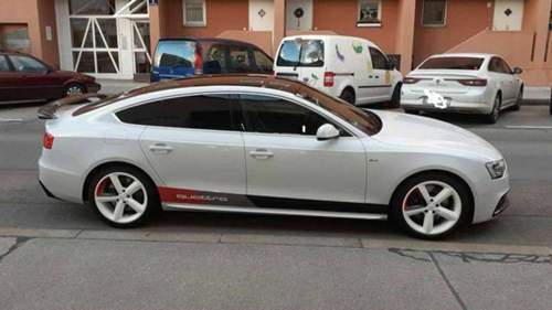

nicht meiner, aber unterwegs "gefunden" 🙂

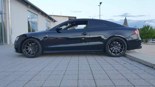

So, ich will euch auch nochmal über die Friedrich AGA auf dem Laufenden halten. Friedrich war sich sicher, daß der ZusBau nicht ganz korrekt war. Einen Hinweis auf unterschiedlich lange Ausführungen (Coupé, Sportback) erhielt ich allerdings nicht. Ich habe dann mal unters Auto geguckt und festgestellt, daß tatsächlich alle Aufhängungen nach hinten zeigten, ein Indiz für falsche Montage. Ich habe dann das erste Rohr etwas gekürzt und die Anlage danach soweit nach vorn schieben können, daß die Aufhängungen senkrecht herunter hängen. Die Endrohre stehen immer noch etwas raus, aber längst nicht mehr so weit, für mich nun aber durchaus akzeptabel.
Dann hab ich doch kurzerhand andere Felgen ergattert, nämlich die Rohana RC10, vorn 10x20 ET33 und hinten 11x20 ET28, wobei ich noch mit der Eintragung kämpfe, da die bisher montierten Falken 275/30/20 keine Freigabe auf 11" haben, sondern maximal 10,5". Nun suche ich einen Reifen, der Freigabe für beide Breiten hat (vielleicht weiß jemand Rat?). Die Räder waren auf einem vFL A5 Coupé genau so eingetragen, scheinbar geht das aber jetzt nicht mehr.
Außerdem hab ich dann, da die Felgen nun doch keinen Chromrand mehr haben (es waren ja ArtForm AF302 geplant), auch den Kühlergrill noch umgebaut, da dieser mehr Luftdurchsatz hat als der Seriengrill. Und damit komme ich dem Schwarzen Schatten von @cepheid1 sehr nahe. Noch nicht in Bezug auf die Leistung, aber daran arbeite ich wie gesagt noch. Der Quattro-Schriftzug ist aus VA gelasert, war ein Geschenk vom Vorbesitzer der Felgen. Danke, Manuel!
Anbei noch ein paar Bilder.

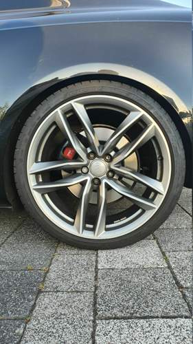

Nachtrag: Die Original Audi Felgen bzw. Räder (Reifen sind runter) 8T0601025DG (Titan) 9x20 ET29 wie auf Seite 439 zu sehen stehen zur Disposition, sobald ich die Rohana eingetragen bekommen habe. Je ein Satz Spurplatten 2x10mm und 2x20mm ebenfalls.

Tiefer muss er noch, steht da wie ein Bus 😉

Da streiten sich die Gemüter... Ich möchte kein Brett, sondern ein wenig Rest-Federungskomfort behalten (mein Rücken wird's mir danken) und außerdem habe ich bisher nur einen Reifen in 295/25/20 gefunden, der eine Freigabe sowohl für 10x20 (v) als auch für 11x20 (h) hat, und der ist dann nochmal knapp 9mm flacher, sprich härter. Aber sehen wir mal, wenn die Felgen eingetragen werden sollen, ob das nicht vielleicht sogar "von Amts wegen" erforderlich wird.
Natürlich ist das Geschmackssache, aber ich finde auch, dass die Kotflügelkante für so einen schmalen Reifen vieeeeel zu weit weg ist ;-)

Mit einem guten Gewindefahrwerk hast Du kein "Brett" und Reifentechnisch - geh doch einfach auf 285/25-20, da gibt es reichlich Hersteller mit Freigabe auf 10 und 11j Felgen.

Ich mache neue Bilder, wenn die Reifen drauf sind und dann schau'n mer mal.
